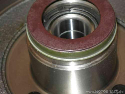

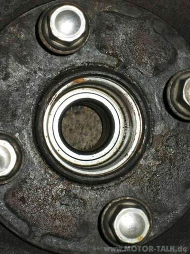

Beachte,
es gibt zwei verschiedene Lagersätze, mit und ohne neuen Achsstummel ( geänderte Abdichtung ).
Und vor allen Dingen richtig ( -herum ) einbauen, sonst war es das mit "günstig"
Man hat mir schon billig Lager hingelegt, wo Ich nicht erkennen konnte, welche die abgedichtete Seite ist. Auch nicht durch Schraubenzieherprobe
Habe Ich nicht eingepresst !
Richtig, wenn die Abdichtung nicht farblich markiert ist findet man auch keine Magnetfelder vor.
Viele Billigteile kauft man zweimal.

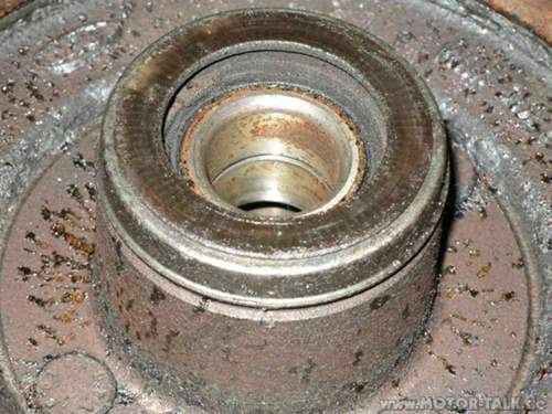

So will ich mal ne kleine Rückmeldung geben.
Einbau war Kinderleicht, ich würde behaupten das schafft jemand mit 2 linken Händen.
Habe Bremsen hinten komplett erneuert, Radlager links - rechts und Ankerblech links - rechts.
Achsstummel sahen sehr gut aus, nicht eingelaufen oder ähnliches.
Radmutter auf - Nabe ab - Auspressen - Einpressen feddisch.
Schöne Sache und Bier ist danach auch gut gelaufen.
Was mich geärgert hat ist, das ich mir nen neuen Hammer kaufen musste, Bremsscheibe links war festgegammelt. Beim ersten leichten Schlag ist der Hammerstiel zerbrochen...
War halt noch von Opas Zeiten das gute Stück.
