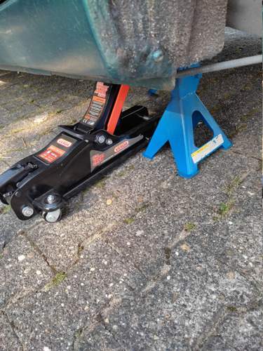

1. Auto aufbocken und mit Unterstellböcken und Unterlegkeilen sichern.

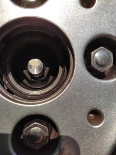

8. Blechkappe in der Mitte der Nabe entfernen. Am besten eignet sich ein Montierhebel für Fahrradreifen, leichte Deformation kann mit einer Rundzange/Spitzzange in der Regel wieder ausgeglichen werden.

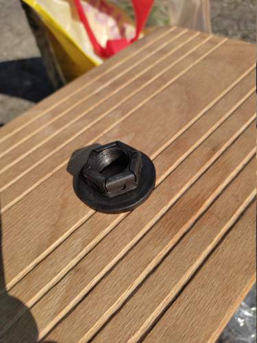

9. Mutter vom Achsstummel lösen, am besten mit einem Schlagschrauber, Mutter ist mit 235 NM angezogen.

19. Achsstummelmutter (bitte eine Neue benutzen) draufschrauben und [das ist enorm wichtig] mit 235 NM anziehen. Wenn ihr jetzt das falsche Drehmoment nehmt geht das Radlager in kurzer Zeit wieder kaputt. Ordenliches Hochleistungsfett jetzt auf die Mutter und den Hohlraum geben (dient dem Rostschutz), Abdeckkappe wieder draufstecken (mit Gummihammer und leichten Schlägen)
