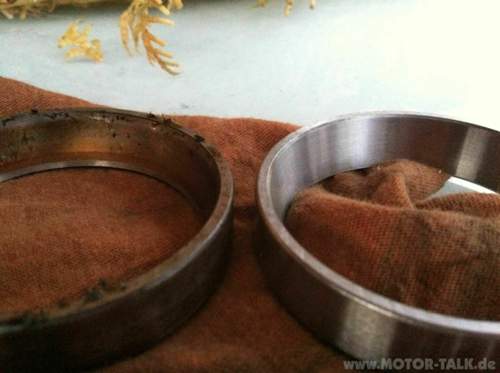

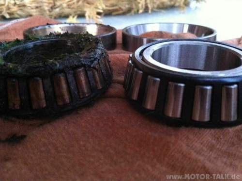

Wenn ein Radlager hin ist, muss es nicht unbedingt Spiel haben!
Von diesen ganzen Rollen muss nur eine einzige, eine kleine Macke haben, oder die Läufflächen eine kleine Macke haben... oder es steckt irgend win anderer Schmirgelschmotz drin...
Ein Radlager tauschen ist nicht die Welt. Hab ich schon ein paar mal an W124ern gemacht. Da is es das selbe.
Im Anhang mal ein Bild von meinem 300CE. Man erkennt deutlich die Verfärbung durch Temperatur. Und es war noch nichtmal sehr laut...
Img-0507
Img-0508

Also nix gegen deinen "grossen Meister"... aber wenn ich das Rad und die blöde Staubkappe schonmal ab habe... dann kann ich auch gleich das Lager tauschen...
Ich vermute nicht dass er die ganze Radnabe abgezogen hatte... denn dann hätte er die Lager getauscht. Egal wie die aussehen...
