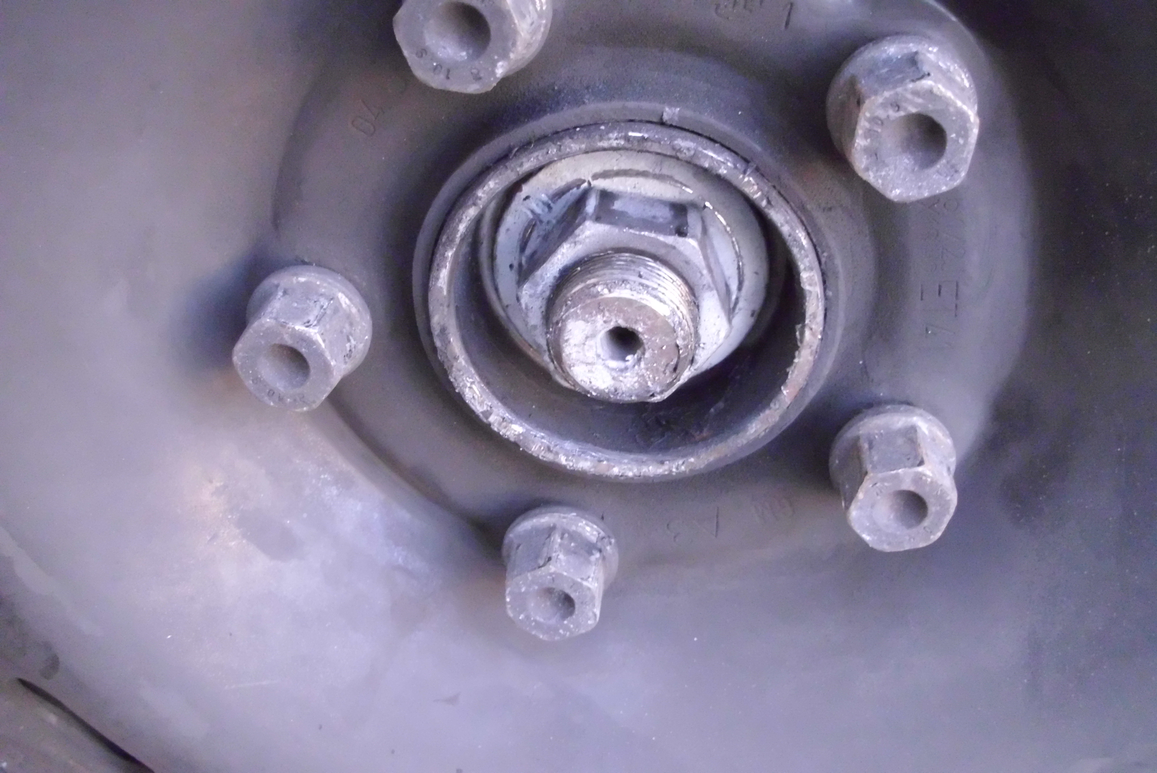

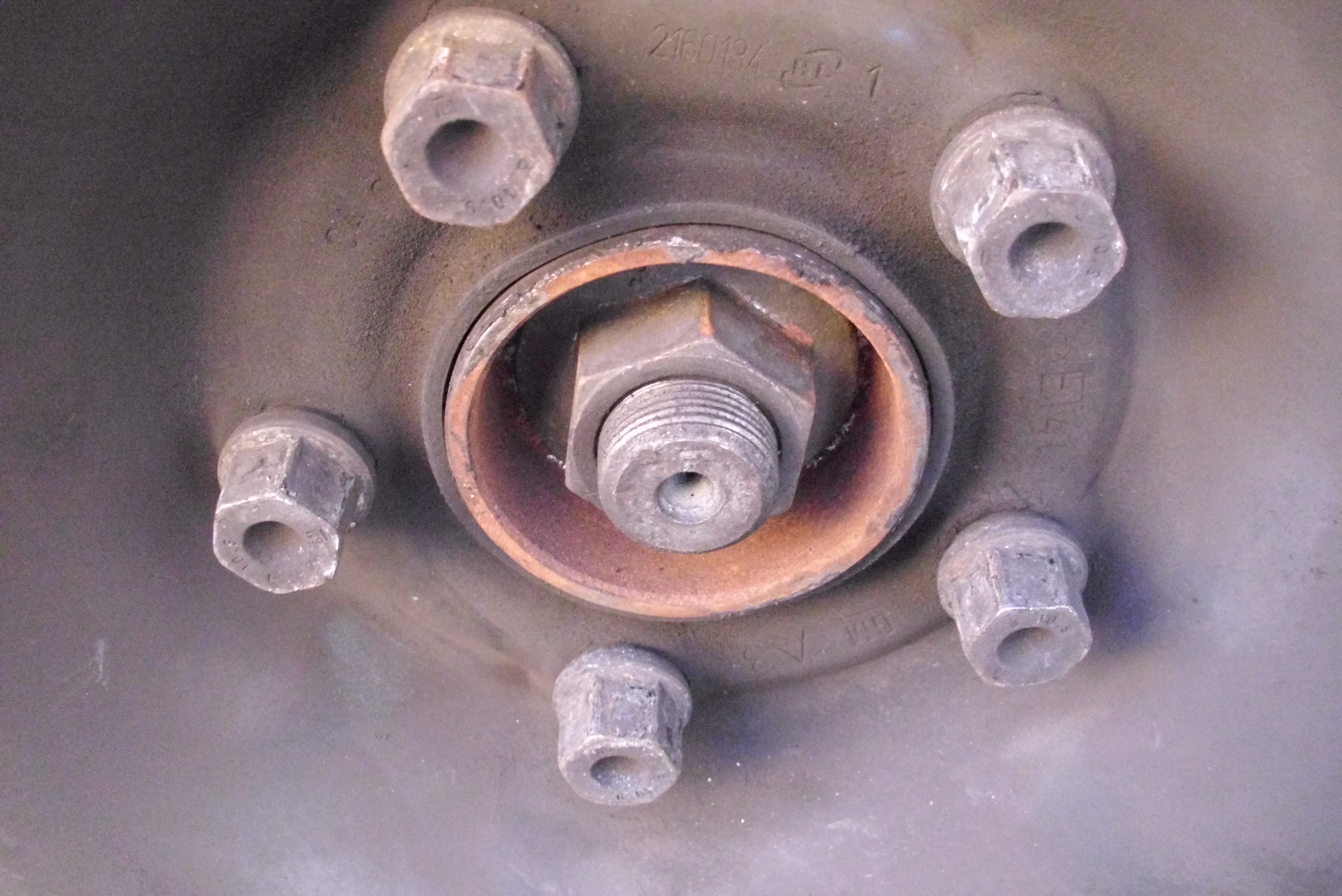

ich habe mal wieder den Verdacht, dass eins meiner Radlager übern Jordan springt bei im Betreff genannten Auto.
Vorweg: Das Fahrgeräusch wird lauter, allerdings, wie schonmal vor 23.000km lässt es sich noch nicht auf eine Seite beschränken - das kam damals auch erst mit der Zeit, dass es sich richtig mein Kurvenfahren verändert hat vom Geräusch her.
Es ist halt so, dass es sich langsam entwickelt und so ab 50-60 hörbar wird, sich aber mit steigender Geschwindigkeit jenseits der 100 wieder verbessert. Das Geräusch is mit und ohne eingelegten Gang hörbar... unter last und beim Rollen.
Ich hab hier jeweils 1 Bild von den Radlagern, Achtung sehr groß, daher extern verlinkt. Gerade das Rechte bereitet mir Kopfzerbrechen, weil ich dort eigentlich ne Fettbrühe erwartet hätte wie Links. Zudem kommt, dass das Rechte Radlager 23.000km Alt ist und noch KEIN Jahr (1-Jähriges feiert das Radlager am 14.04.2012) - Zudem kommt, dass da keine Abdeckungen drauf sind? Ich dachte, da wären noch so Plastikteile drauf? Vor etwa 1500km wurde eine ziemlich große Reparatur am Auto durchgeführt, siehe hier:

Lager Rechts: http://schule.csz-server.de/lagerrechts.JPG
Lager Links: http://schule.csz-server.de/lagerlinks.JPG
(Auch wenn bei dem Linken das alles relativ nach metallglitzer aussiehst, würde ich augenscheinlich begutachten, dass es nur Fett sein dürfte - sieht etwas seltsam aufm Bild aus)

Auf die Bilder kan man das ja nicht sehn, das lager selber ist ja hinter die Radnabe.
Dein Bild zeicht ja nür der Mutter von der Antriebswelle an die Radnabe, das Fet hat man fieleicht bei der montage gebraucht, auch wehn es nicht der Rechter ist ;)
Das Radlager selbst ist ja ein geslossen systeem, one Fet wahr das für mich besser ;), naturlich kan es wieder kaput gehn abher nach 23000 km denke ich nicht.
Was ist dan mit deine Reifen, fieleicht machen die der lärm?
Kopfzerbrechen, übher das Fet würde ich mich nicht machen.

Ja, eigentlich sollte da kein Fett austreten. Die Lagereinheiten sind ja abgedichtet.
Jedenfalls ist da bei mir auch nach 175 TKM mit den ersten Radlagern alles trocken.
Hast Du mal per Hand gedreht/gewackelt? ob da irgendwie Spiel ist oder Geräusche kommen?

Und dass das Rechte so angerostet ist, stellt dann weniger ein Problem dar?
Links meine ich, ein leichtes Spiel erahnen zu können allerdings ist das auch eher Subjektiv als Objektiv. Ich hab dafür allerdings auch aktuell nur eine Schottereinfahrt zum probieren. Aber es wirkt so, wenn ich den reifen halt links und rechts greife und in Lenkrichtung bewege, dass... ach wie soll ich das beschreiben... Wenn dort ein Spiel ist, dann irgendwo im µ-Bereich oder so - es fühlt sich schon leicht anders an als am Rechten Rad - nur ob das jetzt an der Schottereinfahrt liegt oder sonst was?
