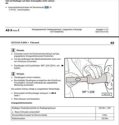

ich habe letztens bei meinem Skoda Octavia auf der Hinterachse die Radlager gewechselt. Mein Bruder (nicht-Handwerker) hat mir dabei geholfen und ich trug ihm auf, den Drehmomentschlüssel auf 180Nm einzustellen, um die Radlagerschraube (Bild Pos. 8) vorzuspannen. Blöde wie ich bin, habe ich das ganze nicht mehr überprüft und im Endeffekt die Schrauben mit 180 lbf*ft angezogen, was umgerechnet 250Nm entspricht (der Drehmomentshclüssel hat zwei Skalen) und ihnen hinterher noch mal schön 180° gegeben. Nachdem wir dann am Ende aufgeräumt haben, ist mir das dann aufgefallen. Also Schrauben wieder beide komplett gelöst und richtig angezogen. Das Auto ist in der Zwischenzeit keinen Meter gefahren.
Ich bin mir dessen absolut bewusst, dass Schrauben eine Zugfestigkeit und eine Streckgrenze haben, und dass die elastische Verformung auch irgendwann in eine plastische übergeht und die Schraube dann entweder Schrott ist, oder nicht mehr so gut hält.
Eigentliche Frage: Steckt das das Lager mal eben weg oder habe ich dadurch auch noch beide Lager geschrottet? Sind ja denke ich mal Schrägkugellager, die könnten das schon wegstecken, oder vielleicht auch nicht. Mal angenommen, die 70Nm machen eine achtel Umdrehung zu viel Vorspannung aus, dann wäre das bei einer Gewindesteigung von 1,5mm eigentlich 'nur' zwei zehntel? Lager sind von SKF. Was meint ihr?

Da brauchst Du Dir Null Gedanken drum machen. Diese Abweichung ist kein Problem für Schraube und Lager.

Ich glaube auch nicht, dass das Lager Schaden genommen hat. Ich hätte es nicht mal mehr gelöst.
Aber die Schraube ein zweites mal zu verwenden grenzt schon an Suizid. Bei dem Drehmoment und Winkelanzug geht die Schraube garantiert in den plastischen Bereich.
Ich habe mal eine Schraube vom Motorlager testweise nach vorgaben (Nm + Winkel) versucht zu killen. Beim zweiten Vorgang ist nix passiert, beim dritten nur noch Drehmoment und ab war sie.
Ich würde diese unbedingt tauschen.
Die Schraube würde ich vorsichtshalber auch tauschen, selbst wenn sie es überstanden hat. Das ist ja eine Sache von fünf Minuten.
Das Radlager hat es wohl ausgehalten; wenn nicht, wirst du es ja merken. ;)

wieso? er hat genau nach anleitung gehandelt; siehe das bild von ihm, punkt 8.
(ich schätze mal aus irgendeinem jetzt-mache-ichs-mir-selbst:D)
achsmuttern werden meist nicht mehr mit einfacher nw-angabe wie früher a la 250nm angezogen.
teilweise mit vorspannen (damit sichs setzt) lösen und wieder anziehen.
hier mal für ein vorderrad:
-Neue Achsmutter mit 300 Nm anziehen.
- Achsmutter um 180° mittels starrem Schlüssel und Winkelscheibe lösen.
- Achsmutter dann mit 50 Nm anziehen.
- Mit starrem Schlüssel und Winkelscheibe (3) Achsmutter dann um weitere
45° anziehen.
Die Antriebswelle ist nun verschraubt
und das Radlager korrekt gespannt.
btw.: neue schrauben würd ich jetzt trotzdem einbauen, nach diesem ganzen hin und her. die dreieurofuffzich machen den kohl nicht fett und du hast ein gutes gefühl:D

Schraube ist definitiv zu ersetzen, laut Anleitung von ihm "nach jedem Ausbau ersetzen". Da er die Schraube mit 250Nm angezogen hat und seinen Fehler bemerkt hat, wurde diese wieder gelöst um mit den korrekten Nm anzuziehen. Dies kommt eindeutig einem Ausbau gleich. Demnach muss die Schraube ersetzt werden.
Aus und Punkt, so einfach ist das, zumal es so auch noch da steht. Alles andere ist murks und grob fahrlässig gehandelt.
Man soll diese Dehnschrauben jedesmal ersetzen. Die 250NM sind egal. Aber 2x 180° sollte man nicht machen.
Wahrscheinlich passiert gar nichts, auch nicht in der Praxis.
Aber das Ding kostet 2-4€, mach es neu. Ja, ich weiß die 180° gehen in die Arme. Einfach laaaaaange Verlängerung nehmen. Vor allem in einem Zug die 180°, nicht zwischendurch stoppen.

Auf Drehwinkel angzogene Schrauben sind im Allgemeinen auf Anzug bis in die Streckgrenze ausgelegt.
Das heißt das Anziehen der Schraube ist so ausgelgt dass eine geringfügige plastische Verformung erfolgt. Das halten hochfeste Schraubenstähle auch aus.
Der Vorteil liegt darin dass diese Schraubenstähle eine ziemlich genaue Streckgrenze haben und man damit also auch eine ziemlich genaue Schraubenkraft erhält. Bei reinem Drehmomentanzug ist die Streuung durch die Reibung und damit der Schraubenkraft weit größer.
Außerdem kann man eine Schraube beim Drehwinkelanzug bis zur Streckgrenze ausnutzen. Bei Drehmomentanzug ginge das nicht da man bei Erreichen der Streckgrenze die Schraube bis zum Bruch weiterdrehen könnte.
Man kann also eine Drehwinkelgesteuerte Schraube merklich besser ausnutzen.
ALLERDINGS wird die Schraube bei jeder weiteren Verwendung zusätzlich plastisch verformt!
Die Vorschrift diese Schrauben jedes mal zu erneuern ist daher nicht umsonst.
Kann schon sein dass die Schraube es öfter als einmal aushält, aber es ist nicht sinnvoll, früher oder später kann sie brechen und das sollte man nicht riskieren, das zahlt sich bestimmt nicht aus.
