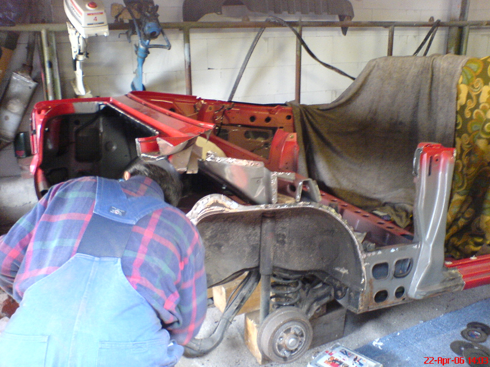

bin auch gerade dabei den Radlauf zu erneuern, hier mal nen Bild davon :)
http://www.planetklx.de/testordner/upload/DSC00387.JPG

Wären noch ein paar Bilder von den Schweißarbeiten möglich?
Werden die Bleche überlappend verschweißt? Normalerwweise punktet man doch nur, oder? Weil aufm Bild ist eine lange naht zu sehen, da müsste es doch eigentlich das Blech verziehen?
am 30. April 2006 um 18:11
anheften und punktschweissen, dann mit spachtel dichtziehen ;)
