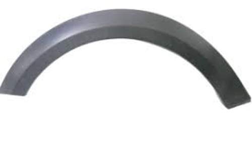

Vielleicht sowas montieren?
VW Caddy Radlhutz
Vielleicht sowas montieren?Diese Teile gehen aber eben nie um die Ecke bis an die Unterseite des Bleches, aber genau dort schlagen die Steine ja den Lack ab und von dort kommt dann auch der Rost. :(

Dann klebe einen Elastischen Kunststoffstreifen in der Breite der Unterseite des Radlaufes.Oder mit Flüssigkunststoff in Transparent.
Ja sowas wirds wohl werden, danke für den Tip!
