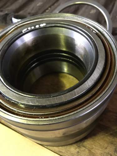

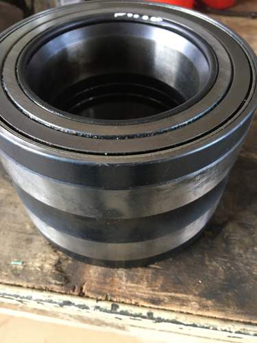

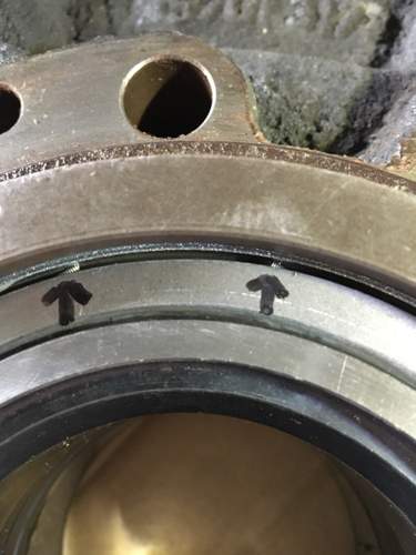

Hallo außen ist kein Simmerring das ist ein Kompaktlager nach hinten abgedichtet mit Wellendichtring und der hintere Dichtring Ohrring sitzt in einer Nutt im Lager Innenring hab das schon öfters bei Atego Vario gemacht ziemlich gleich nur das bei denen der Dichtring nur auf den Achsstummel geschoben wird dann kommt die Nabe mit Lager drauf und drückt dann denn Dichtring hinten an die Anlagefläche und im Lager Innenring in die Fasse. Versteh es nicht was da das Problem sein kann. Belüftung muss ich in dem Fall mal prüfen das hab ich noch nicht. Das sind die Bilder vom Lager und Dichtring das kann man nicht falsch ein bauen außer man hat gar kein Plan. Bitte um Hilfe

Moin schnulli
Normal nimmt man etwas Fett "klebt" damit den O-Ring im Lager fest und
schiebt die Radnabe einfach drauf+dann natürlich Anziehen.
Den O-Ring dichtet dann eigentlich nur gegen Dreck ab,das der Dreck nicht von außen in das Kompaktlager kommt!
Die Ölundichtigkeit kann dann nur durch die Kompaktlagereinheit kommen,
Dichtungen im Kompaktlager undicht
(das gab es alles schon) oder damit verbunden beim Öl auffüllen auf die HA zu viel Öl aufgefüllt(was normal nicht geht) oder
zu viel Druck in dem Achskörper,Entlüftung.
Diese Art Kompaktlager mit Blechabdichtung
Wie bei Dir
gab es bei uns früher auch und die machten nur Ärger,wegen Ölverlust und
damit verbunden Fettauswaschungen im
Kompaktlager die dann hinten austreten.
Jetzt sehen diese anders aus,mit Dichtelementen aus Gummi !
MfG
Servus, ich seh grade das das Lager innen und aussen mit Metallabdeckungen geschützt ist, und da kann Öl in das Lager, bzw durch das Lager gelangen.... Ich bin unterwegs, komme nicht in die Lagertabelle. Es gibt Lager, innen und aussen mit Gummiabdichtung, dann kommt da schon mal nix mehr durch, und noch mal, wenn Du ein Lager verbaust, das den Lagerkorb abdichtet (gummi), und Dein Simmering neu ist, sowie der O Ring, dann nur noch drucklos, und die Achse dicht.....
Ich würde vorsichtshalber bei MAN, das Lager in Augenschein nehmen, brauchst ja nicht teuer zu kaufen.... Da glaub ich liegt der Hund begraben.... Kuken kost ja nix, viel Glück
Der Metallring ist weder Wasser noch Öldicht
Hinter dem Blechring sitzt die Abdichtung und
an der Verbindungstelle der beiden Radlager innen !
Seite 39 usw-
