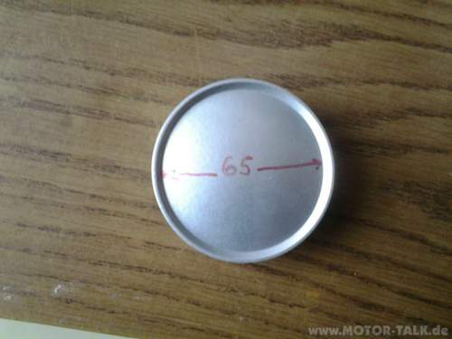

ich habe mir 4 neue Alufelgen für den Winter besorgt, die aber haben als Nabendeckel nur einen neutralen, leicht gewölbten Deckel. Diese Deckel möchte ich gerne etwas "personalisieren", d.h., mit einem MB-Logo versehen. Das Problem ist, die originalen MB-Deckel haben 75 mm ø, meine Felgen haben aber nur einen ø von 66 mm. Hat jemand schon einmal etwas Ähnliches gemacht und weiß weiter? Habe irgendwo einmal gelesen, man könne das Motorhaubenemblem vom Sprinter verwenden, das aber ist plan und würde wohl auf dem leicht gewölbte Deckel nicht halten (wird geklebt).

Welche Größe haben deine Deckel?
Ich hab mir noch einen zweiten Satz mit den originalen Mercedes-Emblem-Aufklebern gebastelt - sind von den Serienteile nicht zu unterscheiden!
Gerade Universaldeckel (diesmal in Chrom aus Ebay - etwa 10 € /Satz) und dazu die Embleme von MB (A 906 817 04 16) - die haben 57mm Durchmesser - die Deckel haben ja auch einen kleinen Rand - das passt prima.

Aussehen tun die wie diese hier.
Der Deckel hat 65 mm Durchmesser auf der Fläche, wo das Logo hin soll. Die Bohrung in der Felge ist 70 oder 71 mm.
