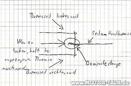

Hallo Ihr lieben flogendes Problem. Habe heute Winterreifen drauf gemacht, dabei natürlich die Handbremse angezogen. Das die räder vorne drehen wenn die handbremse angezogen ist weis ich ja. Jedoch sollte das aber nicht hinten sein oder?
habe dann alles fertig gemacht auto angelassen und handbremse angezogen. Gang rein und....der wagen bewegt sich. Würde also davon ausgehe dass die handbremse nicht richtig packt.
Die bremsbacken der Trommelbremse haben noch ca 6-7mm belag drauf.
Kann ich das Seil der Handbremse irgendwie nachstellen?
Wo ist das und was brauche ich dafür?
Habe einen Astra F-CC 1,6i 71 PS Bj 1995

ich würde als erstes das spiel der backen zur trommel kontrolieren, wenn das ok ist arbeitet auch der nachsteller richtig.
dann liegt es nur noch am seil, das wird mittig unter dem fahrzeug durch eine einstellschraube eingestellt.
wichtig ist dabei das es auf der umlenkung mittig sitzt und die auch vom handbremshebel sauber und gleichmäßig gezogen wird.
ab er 3 raste sollte die bremse zu sein und bei der ersten sauber anliegen
es gibt modelle da gibt es 2 seile dort kann jedes seperat eingestellt werden

Eigentlich wird am Seil nicht gestellt, es wird die verstellung in der Trommel nachgestellt . Dann ist dein Pedalweg auch kürzer.
Themenstarteram 21. Oktober 2010 um 15:05
Hab schon total oft gehört dass es da seine stellschraube geht wo das seil mit verstellt wird. Das in den trommel bremsen ist ein automatischer stell mechanismus.
am 21. Oktober 2010 um 17:46
Ja genau der meistens nicht funktioniert oder vergammelt ist . Es wird in der Trommel nachgestellt glaub mir das, ich weiß wovon ich Schreibe ich arbeite sowas seit über 10 jahren.
Themenstarteram 21. Oktober 2010 um 18:03
Gut hast mich übereugt, dann erklär mir das mal ganz genau wie ich dasmachen soll. dabei muss ich doch nicht an diesem verzahnten Rädchen drehen das die backen auseinander drückt drehen oder?

wie gesagt einfach mal die trommel runter alles richtig reinigen und gangbar machen, laß bloß die finger vom fett und öl
es gibt auch für wenig geld einen kompletten satzt federn, halter und nachsteller zu kaufen.
dabei ist nur ganz wichtig auf die einbau seite zu achten.
wenn du alles gangbar hast:
grundeinstellung ist wenn die bremse wieder zusammen gebaut ist, das sich die trommeln noch gerade drehen lassen.
einfach soweit vordrehen bis sie anliegen und dann den einsteller einen raster zurückdrehen damit sie freigängig sind.
dann das seil so einstellen das die beläge anliegen wenn die handbremse eine raste gezogen wird, vorher das seil kontrolieren ob es mittig auf der umlenkung liegt und freigängig ist.
die alten seile bekommen auch öfters splis und drehen sich auf und verkanten in den schläuchen
