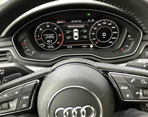

- Ich habe Reifendrucksensoren und habe irgendwo gelesen, dass diese nach jedem Wechsel neu angelernt werden müssen und man daher den Wechsel nicht selber durchführen kann. Ist dem so? Kann ich das per VCDS anlernen?

- Nach dem Wechsel der Reifen und dem Anpassen des Reifendrucks muss man im MMI den neuen Druck einspeichern..das wars schon

Bist du da sicher? Ich rede von den aktiven Sensoren in den Felgen, ich habe gelesen, die müssen mehr oder weniger wieder mit dem Fahrzeug „verheiratet“ werden, weil aktuell ja die Sensoren in den Winterrädern „verheiratet“ sind. Manche Fahrzeuge beherrschen wohl 8 Sensoren, aber ist das am B9 auch so?
Bei meinem 4G hatte ich das passive System, da musste man nach dem Wechsel wie von dir geschrieben lediglich den Speichern Button drücken im MMI!
Auch bei aktiven Sensoren in den Rädern wird nach dem Rädertausch und der Korrektur des Luftdrucks einfach im MMI der Druck neu gespeichert. Bei der nächsten Fahrt ermittelt das RDK Steuergerät dann anhand der unterschiedlichen Raddrehzahlen bei Kurvenfahrt und der pro Radumdrehung schwankenden Empfangsstärke der Funksensoren die Position der einzelnen Räder im Fahrzeug. Der Vorgang geht schneller, wenn man nach dem Räderwechsel eine möglichst kurvige Straße fährt. Erst wenn die Position ermittelt wurde, werden im Kombi wieder Werte angezeigt.
am 8. März 2020 um 9:57
IMHO gibt es beim B9 keine Drucksensoren an den Ventilen mehr. Ein evtl. Druckverlust wird ausschließlich über unterschiedliche Raddrehzahlen ermittelt. Hier werden die ABS-Sensoren genutzt. Das macht den Räderwechsel einfach: umstecken, Luftdruck einstellen und danach im MMI neu speichern - fertig. Erst ab A6 sind aktuell wieder Sensoren verbaut. Beim RS4 bin ich mir gerade unsicher, ob der als "Special" richtig Drucksensoren hat?

Der RS4 B9 hatte zumindest eine Zeit lang serienmäßig das aktiv messende System. Und einige haben sich dieses System nachgerüstet.
RDKS

Wie kann man das aktive System nachrüsten? Das klingt interessant ...
Für was?
Nur für die Anzeige im KI?
Dafür darfst dir in jeden Satz Reifen die RDK Sensoren einbauen lassen.
