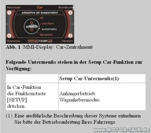

Nein!
Lift fährt zwar hoch, aber der Modus Wagenheber wird separat eingestellt.
Dann stehe ich doch auf dem Schlauch.
Wo ist dieser Wagenhebermodus denn einstellbar?
War gerade noch mal im Wagen.
Bei den 4 CAR-Modi steht der bei meinem nicht.
Reicht der Wagenheber überhaupt noch im Lift-Modus aus? Schon bei "normal" bleibt da nicht viel vom Gewinde übrig...
Auf glattem Boden hatte ich noch nie Problem den Wagenheber drunter zu bekommen.
Das Problem mit dem Fahrwerk ist die automatische Niveauregulierung, wenn das Fahrzeug abgestellt wurde. Der versucht sich immer so gerade mit möglich zu pumpen. Das ist dann natürlich ein Problem, wenn die Räder keinen Bodenkontakt mehr haben.
Ansonsten hat BuddyArno Recht. Lift ist nicht der Wagenhebermodus! Der wird unter Car, dann Setup-Taste aktiviert. Hier steht auch noch ein Anhängerbetrieb als Option drin, obwohl ich keinen Schweinehaken besitze.

Wagenhebermodus-im-setup-car-untermenue
