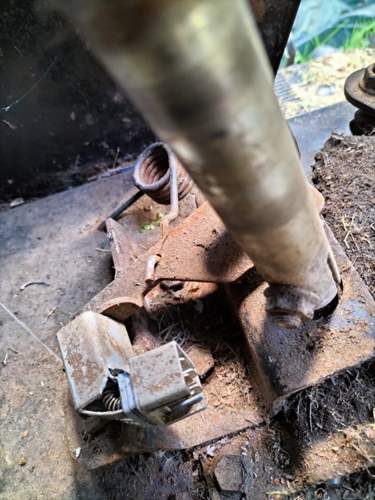

Beim Stöbern unter der Haube fand ich dann einen Schalter (Bild 1), der offensichtlich als Anschlag dient beim Einschalten des Mähwerks (Bild 2). Neben dem Schalter lag ein passender Stecker, nicht eingesteckt, bei dem eines der gelben Kabel abgerissen ist (Bild 3). Kann mir jemand sagen, was es damit auf sich hat und ob das die Ursache des Problems sein kann?

...die gelben Kabel sin die vom Sicherheitsstromkreis wie ich es bereits beschrieb, die Schalter dafür sind an verschiedenen stellen. Ein überbrücken ist zwar möglich aber nicht erwünscht, weil es die Sicherheit beeinträchtigt.

Meine Frage ist, ob dieser offensichtlich nicht aktive Schalter am Mähwerk Ursache des Problems sein kann. Der Stecker sitzt so strack auf der Buchse am Schalter, dass ich mir nicht vorstellen kann, dass der Stecker sich von selbst gelöst hat. Ob da jemand den Sicherheitsschalter deaktivieren wollte?
....ja auch das wäre möglich. Diese Sicherheitsschalter und deren Kabelverbindungen sind oft der Grund für das nicht drehen wollen des Anlassers.

Der Vorbesitzer hatte zum Spass mal Blinker montiert, und Reste der Verkabelung lagen im Motorraum. Offenbar sind die beim Mähen irgendwo hängen geblieben und haben den Sicherheitsschalter des Mähwerks zerrissen (siehe Bild 1 weiter oben), aber so, dass er offenbar mit Wackelkontakt manchmal noch funktionierte, bevor er ganz aufgab. Ich habe jetzt diesen Sicherheitsschalter überbrückt, und alles läuft bestens. Er dient wohl dazu, dass man bei eingeschaltetem Mähwerk den Anlasser nicht betätigen kann. Ich werde versuchen, einen neuen zu bekommen (siehe Bild), auch wenn der Einbau wegen Unzugänglichkeit fast unmöglich scheint. Und bis dahin muss ich halt Vorsicht walten lassen.
