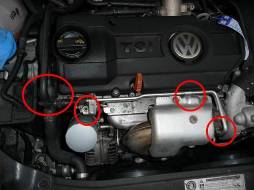

seit einigen Tagen habe ich ein Rasseln beim Gasgeben.
- Starten ist kein Problem (kein Auffälliges lautes Rasseln)
- Rasseln ist nur beim Gasgeben hörbar, wenn ich den Fuß vom Gas wegnehme hört mans nicht mehr.
- Wenn der Motor Warm wird bei ca.90 Grad ist es nicht mehr zu hören
Wurdet ihr auch schon auffällig auf das Rasseln? Zum Sprit, ich tanke nur Super Plus.
Habe einen CAXA Motor mit 1.4Liter T
Ist das Rasseln als Normal wahrzunehmen oder gibt es für hierfür eine TPI?
Bisher wurde ich nur auf folgende Hinweise aufmerksam
- Klammer Wastegate
- Schmieren der Dichtungen, Türen
Ich möchte nicht wegen jeder kleinigkeit zum freundlichen.
Vorab vielen Dank

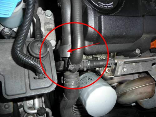

Die Wastegateklammer ist eines. Ich hab auch ab un an mal gelesen, das das von irgendwelchen Krafstoffleitungen kommt. Ist wohl erstmal nix ernstes, nervt eben.
Kommt es von der Beifahrerseite?
Themenstarteram 1. März 2016 um 13:18
Ja kommt nur von der Beifahrerseite allerdings nur wenn der Motor die Betriebstemperatur noch nicht erreicht hat.
Dir Kraftstoffleitungen wurden zuvor erneuert und neu verlegt
Ah ok, na dann kann man dieses Problem wohl ausklammern ;)

Gibs neh Produktinformation zu!
Rasseln beim Beschleunigen
Beim (starken) Beschleunigen tritt im Drehzahlbereich von 2.000 bis 3.000 u/min ein störendes Rasseln im Bereich Motorraum / Abgasanlage auf. Die Wastegate-Verstellstange des Turboladers klappert während der Beschleunigung.
Seit 07/2011 scheint es eine Abstellmaßnahme zu geben. Es wird eine Klammer (ET-Nr. 06J 145 220A) an der Wastegate-Verstellung montiert.
Themenstarteram 6. März 2016 um 17:37
habs jetzt gefunden Kraftstoffleitung war nicht richtig in der Halterung drin klapperte
Schön, dass es nichts ernstes war :)
