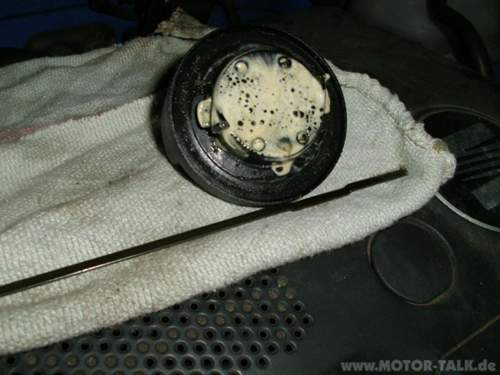

Nehm ab und zu den Öldeckel ab, wenn da so ein helbrauner Schmodder hängt, abwischen. Kann sein, das sich das mit dem Motoröl vermischt. Deshalb bei Kurzstrecken öfters das Öl wechseln.

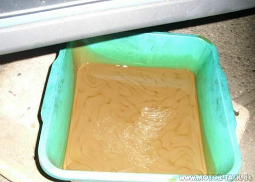

Der Schmodder ist eine Öl-Wasser-Emulsion, die sich bildet, wenn sich Wasser im Öl befindet.
I.d.R ist es einfach bloß Kondenswasser, welches sich durch Kurzstrecken gesammelt hat.
Häufig reicht eine längere Fahrt um das Wasser verdunsten zu lassen. 200 km sollten ausreichen.
Du musst dafür nicht unbedingt das Öl wechseln. Halt dich da einfach an die Wechselintervalle.
Alle 15.000 km oder einmal im Jahr, je nachdem was zuerst eintritt.
