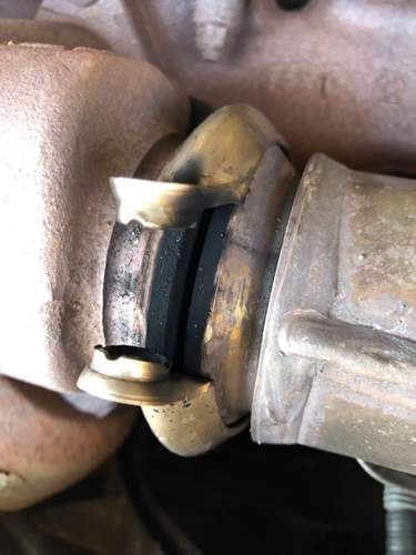

Hallo miteinander.
Beim Zafira vom Vater (2012er Model 2.0L Diesel 260tkm) hat der Partikelfilter in der Vergangenheit Probleme gemacht. Wir haben ihn im November ausgebaut und zum Reinigen geschickt. Seit dem kein Fehler oder Notlauf mehr.
Jedoch seit voriges Jahr haben wir zum 5 mal ein Qualm im Motorraum um die Turboladergegend. Siehe Video.
Das hat er jedes mal dann gemacht, wenn ich eine Kurzstrecke gefahren bin und danach noch einmal weiterfahren wollte.
Wenn ich aber stehenbleibe, den Motor abstelle und wieder starte Qualmt er nicht mehr.
Ich nehme an der Turbo ist durch den Partikelfilter in Mitleidenschaft gezogen?
Ein Freund meinte ich soll so weiterfahren (Zitat: bis der Turbo hin ist, dann Qualmt er halt ein wenig). Aber ich halte recht wenig von diese Aussage!
Aber warum macht er das ab und zu mal?
Ich nehme an der komplette Turbo muss getauscht? Anbauteile gibt es da nicht?
LG

Riecht der Rauch eher nach verbranntem Motoröl oder Abgas ?
Wenn nach Abgas, dann könnte es auch ein Riss im Krümmer oder Turbogehäuse sein.
Wenn eher nach Motoröl vermute ich irgendwo in der Ölleitung zum/um den Turbo eine undichte Stelle und das Motoröl tropft auf den heißen Turbo.

Themenstarteram 5. Juni 2024 um 14:16
Ich schätze, ich könnte den Fehler gefunden haben.
Habe gerade die Schelle zum Turbolader gelockert und nach oben gedreht. Hab direkt den schwarzen Ruß auf der Schraube gesehen. Dort treten definitiv Gase raus. Man sieht es auch an der Verbindung.
Fehler war anscheinend das ich beim montieren des DPF´s montiert und die obere Schelle zuletzt festgeschraubt habe. Man sieht wie der DPF 2 mm runterhängt, und die Schelle ihn nicht richtig an den Turbo anpressen kann!
Muss jetzt den DPF wieder von unten lockern und die Schelle zum Turbolader zuerst festschrauben!
Zafira-turboschelle
Zafira-turboschelle
Zafira-turboschelle
Ja und das in Verbindung mit der Idee des regenerieren des DPF passt das schon gut zusammen
Themenstarteram 5. Juni 2024 um 18:13
Und irgendwie fehlt die Metalldichtung auch. Entweder hat mein Vater die vergessen (hab diese niergends herumliegen gesehen) oder es war keine verbaut. Hab sie bestellt. Morgen wird alles in wieder zusammengebaut. Angefangen von oben nach unten diesmal!
Ich werde mal vorsorglich auch ein DPF Reiniger (Presto) reintun und eine Regenerationsfahrt machen. Sollte nicht schaden nehme ich an?
