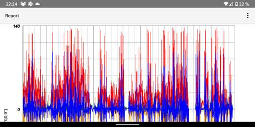

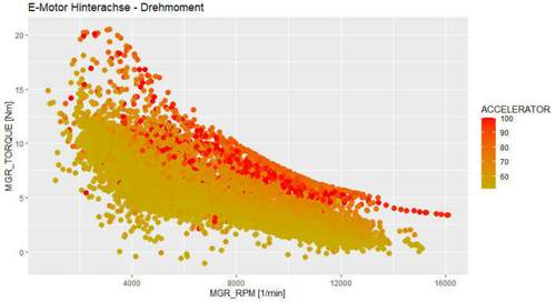

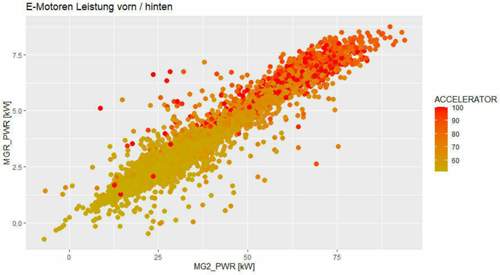

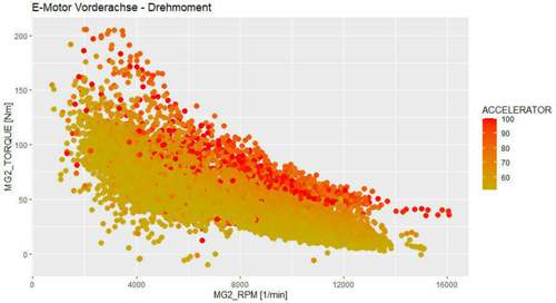

Vielleicht noch ein paar Fakten (basierend auf Messungen im XA5 Hybrid AWD, Bj 2019 mit dem Hybrid Assistant):
Die Hinterachse liefert NIE 60 PS. Habe ich unabhaengig von den Bedingungen nicht mal annaehernd messen koennen, nicht mal bei Volllast Beschleunigungen auf Schnee.
Fix_mit_dem_Fox hat es sehr gut beschriebend: es ist eine Traktionshilfe. Sie hat mich zuverlaessig und stressfrei mit meinen Allwetterreifen in alle Skigebiete gebracht und damit ihren Zweck erfuellt. Die Darstellung von Toyota ist genau so uebertrieben wie die Angaben zu den Leistungen der E-Maschienen. Die sind zwar formal korrekt, beim Fahren habe ich trotzdem nie mehr als 25 kW elektrische Leistung insgesamt, weil die Batterie nicht mehr kann.
Die Logik beim Toyota scheint eher einfach zu sein: wenn ein Rad hinten keine Traktion hat, kommt am anderen Hinterrad nichts mehr an. Gibt schoene youtube Videos die das zeigen. Das Drehmoment an der Hinterachse entspricht immer 10% dessen, was der E-Motor an der Vorderachse (MG2) bekommt. Habe keine nennenswerte Abweichung von dieser Logik finden koennen. Lasse mich aber gerne ueberzeugen, wenn jemand Messungen vom Gegenteil hat.
Zum Verbrauch: ich glaube die Normwerte zwischen 2WD und 4WD sind identisch und ich glaube das passt auch. Ausser einem minimalen Mehrgewicht gibt es keine Nachteile. Die 50kg Mehrgewicht gehen bei 1.7t leer im Rauschen unter.
Meine Empfehlung waere: fuer Skifahrer, Gebirge oder Haengerbetrieb eine Ueberlegung wert. Sonst eher nicht notwendig.
