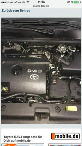

Hallo
Möchte gerne mein AGr Ventil wie bei den beigefügten Bilder zu sehen ist umleiten!
Was haltet ihr davon denn bei dem Anschluss am Motorblock kommt ja ein Blindstopfen und das heißt das Abgas kommt ja nicht zum AGr Ventil!!Kommt es zu einem Überdruck am Motor denn viele schreiben das bei Voll Last das AGr Ventil zu macht?!?
Bitte um Antwort

Das sind die Bilder die zwar jemand bei einem d4d das AGr umgebaut hat!
Im Prinzip ist es ja der gleiche Motor
Img-mt-213172358595437420-image
Img-mt-5662846154879325650-image
Img-mt-6447492673464351381-image
Es sind meine Bilder. Zu einem Überdruck kommt es nicht. Das ist richtig beschrieben, bei Volllast macht das Ventil zu und es würde ja auch dann ein Überdruck entstehen.
Mit dem Umbau haste komplett Ruhe mit einem verdreckten Agrventil und dein Ansaugkrümmer und Ventile bleiben sauber.
Fahre schon seit tausenden km so.
Die Frischluft kommt aus dem Luftfilterkasten, dort zieht das Agrventil saubere Luft an und zwar gefiltert, statt Abgase.
Wenn man das nicht so macht mit der Frischluft, geht der Motor in den Notlauf. Also ganz zumachen darf man es nicht.

Was hasst du für eine Größe genommen?
1 Zoll oder 3/4 Zoll?
Den das AGr Rohr hat 24,8mm da müsste man 1 Zoll nehmen oder?
3/4 Zoll habe ich genommen.
Und im Baumarkt gibt es den passenden Teichschlauch dafür. Ist ein bisschen größer der Schlauch, aber mit einer Schelle gut dicht zu bekommen.
Und besorge Dir nen verschlussstopfen für den Luftfilterstutzen, wenn du mal wieder umbauen willst.

Also hab den Umbau vollzogen!
Probefahrt gemacht ohne Störung!
Mein Vater meint das Auto läuft ruhiger was ich nicht bezeugen kann!
Olga3117 was meinst du geht der Verbrauch runter?
Fahre jetzt so um die 9 Liter mit 70% Stadt und der Rest BAB oder Landstraße .
Muss ich noch was beachten?
