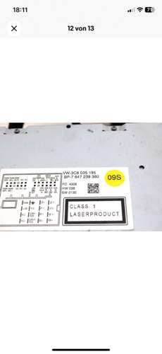

Ich besitze einen Golf 6 Bj. 2011 mit einem bereits verbauten RCD 310 Autoradio.
Auf Ebay bin ich zufällig auf mehrere RCD 510 Radios gestoßen und würde gerne wissen, ob ein Tausch problemlos realisierbar ist.
Derzeit zeigt mir mein RCD 310 mit schwarz-weißem Display Informationen zur Klima sowie PCD an.
Die MFA Plus hingegen informiert über den aktuellen Radiosender bzw. CD-Track. Das soll so beibehalten werden.
Sind diese für mich wichtigen Funktionen nach dem Umrüsten auf das RCD 510 sofort da, oder muss da durch VW "codiert" werden?

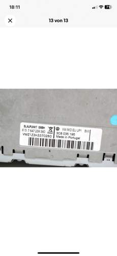

1. Sind die chinesischen RCD nichtsdestotrotz ORIGINAL VW Radios, welche nur für den chinesischen Markt gedacht sind? Also keine billigen Nachbauten?
2. Würde meine VW Werkstatt den Einbau durchziehen?
3. Wie erkennt man chinesische RCD Radios? Gibt es da bestimmte Merkmale?

Eine Umrüstung von RCD 310 auf RCD 510 sollte, bei sonst gleicher Fahrzeugausstattung, Plug & Play sein, wahrscheinlich bräuchtest Du aber den Radiocode des RCD 510 (du ob VW das dann "Freischalten" muss weiss ich nicht), also Augen auf beim Gebrauchtkauf...

genau da ist das problem. radio kommt meist von ebay und somit kennt niemand die ausstattung des autos. also codieren lassen!
Danke für die Antworten. Ja, habe bereits 2 VCDS-User angeschrieben. Ansonsten kann ich durch meinen Freundlichen codieren lassen, gell?

Das Modell für das du dich interessierst ist aber nicht das EU-Modell. Das auf eBay hat eine etwas andere Tastenbelegung und wird als "Welt-Radio" bezeichnet. Funktionen zum EU-Modell sind aber vollkommen identisch. Hier findest du noch ein paar Infos:

Ich lese in der Artikelbeschreibung nix von RDS, "riecht" erstmal chinesisch, obwohl als Herkunftsland Portugal ausgeschrieben ist.
@Naphtabomber Doch doch, es hat RDS. Im Titel sowie Artikelbeschreibung (mittig) wird "RDS - Radio Data System" erwähnt.

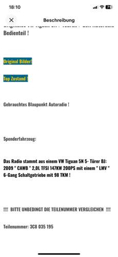

Update: Alles hat perfekt geklappt!
Selbst ohne codieren wird mir alles -wie gewünscht- angezeigt! Einzig und allein das Fahrzeugbild in der OPS muss angepasst werden. Wirklich nur das Bild, sonst funktioniert alles wie ich es gewohnt bin. Happy bin ich!
Anfänglich gab das Radio ein sehr leichtes "Surren" von sich, inzwischen hat sich das komplett gelegt und es verschwand.
Gekauft habe ich folgendes RCD 510 von einem in Deutschland ansässigen Händler.
Link: http://www.ebay.de/itm/331521219820?...

also doch codeiren! das bild ist auch in der codierung.
ob wirklich alles geht würde ich ohne scan nicht unterschreiben!
