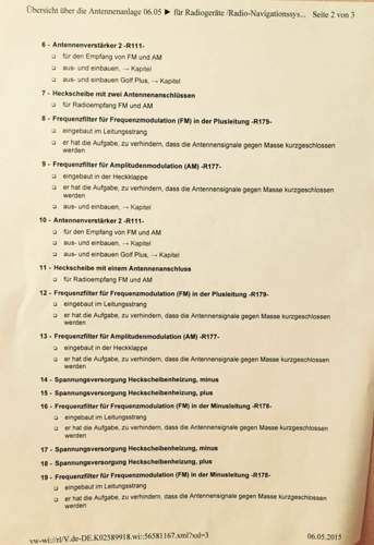

ich habe mir gerade das RCD 510 nachgerüstet inkl. neuem Gateway. Da sich aber mein "Stamm VCDS User" noch nicht gemeldet hat wann er zeit hat mir alles zu codieren, habe ich es einfach mal eingebaut. Läuft alles soweit allerdings ist das Radioempfang mega schlecht. Antennen Adapter sitzt richtig. Muss da dringend was Codiert werden oder was kann da los sein?
nein zum radio empfang wird nix codiert
Ich habe gerade gesehen dass er nur eine Antenne nutzt. Die 1. ist auf ON die andere OFF. Kann man die irgendwie auf ON stellen?
Antenne 1 ist bis einschließlich Modelljahr 2005 die große Heckscheibenantenne, ab Modelljahr 2006 gab es wieder eine 16V Dachantenne.
Antenne 2 ist die kleine Heckscheibenantenne.
Die Anzeige wechselt selbst auf "on" sobald die Antenne fehlerfrei angeschlossen ist.
Entweder hast Du sie nun nicht richtig angeschlossen oder der Antennenverstärker ist defekt.
kleiner Tip falls schon ein zweiter Antennenverstärker nachgerüstet wurde und trotzdem off im RDC angezeugt wird. Das Gehäuse vom Verstärke MUSS mit Masse verbunden sein, sonst funktioniert er nicht.
Richtig angeschlossen ist es schon und einen Antennenverstärker habe ich bisher noch nicht nachgerüstet.
Ich habe einen aus dem Mj.2004. Kann man den Antennenverstärker über VCDS testen lassen?
@sjard89 schrieb am 13. April 2015 um 12:50:04 Uhr:
Da stellt sich die Frage ob dein Golf überhaupt 2 Antennen verbaut hat.
Schau mal bitte unter dem Beifahrersitz ob sich da eine schwarze Kunststoffabdeckung
befindet.
Falls ja,sitzt darunter der Diversity Antennenverstärker.
Daran sollten 2 bzw. 4 Antennenkabel sitzen.
Eins davon muß gebrückt werden.
