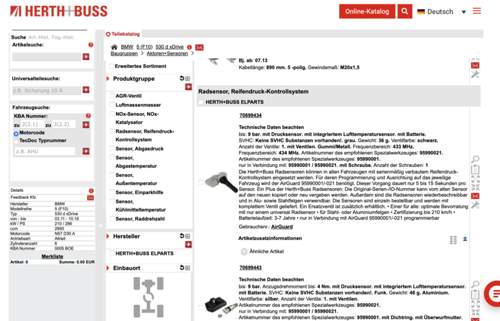

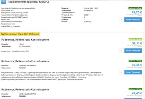

Edit: Schaut mal - Leebmann verkauft bspw. zum 530xd (um den es hier geht) Sensoren von Herth+Buss (70699434), die sowohl mit Gummiventil ausgestattet als auch nur bis 210km/h zugelassen sind. ;)
...und Sinn macht es auch bei BMW, da ja auch für F3x und F1x Winterradsätze verkauft werden, die nur bis zum Reifenindex H homologiert sind...
Auszug Leebmann-ETK
Auszug Herth+Buss-Katalog zur Teilenumme
Sind bei Leebmann aber keine originalen und aus deren "Alternativ-Programm", welches eh nicht immer passt. Original immer Metallventile.
