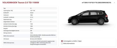

Touran II hat beide Systeme. Das aktive mit Sensoren im Rad zeigt Druckverlust schneller an. Beim Räderwechsel auf das andere System merkt es die Elektronik und meldet sich.
Die Datenbank von Interpneu wird, erfahrungsgemäß, sehr gut gepflegt, die Angaben sollten daher zu 99% stimmen…
Dein Fahrzeug wird (Serie) über ein indirektes System (ABS) gemessen. Dabei wird der Umfang des Reifens beim Fahren permanent gemessen. Bei Druckverlust verändert sich der Umfang des Reifens, daraus wird der derzeitige Luftdruck errechnet und (ich glaube) bei 0,5Bar Differenz gibt’s ein Warnung.
Speziell bei deinem Fahrzeug gab es als Sonderausstattung ein direktes (RDKS-Sensoren) Messsystem. Heißt…
Du könntest tatsächlich sowohl das Indirekte als auch Direktes System haben.
Solltest Du RDKS haben…
Gibt es hier 2 Möglichkeiten -> Hersteller unabhängig.
Zur Info… VW, oder auch ein anderer Hersteller, baut keine eigenen RDKS-Sensoren. Hier wird auf Hersteller wie Schrader, HUF usw. zugegriffen.
OE -> Originalsensor. Das passende Funkprotokoll ist bereits in Sensor hinterlegt. Dieser muss dann nur noch angelernt werden. Bei VW (in den meisten Fällen) passiert das automatisch. Evtl. muss man im Bondcomputer den Vorgang initialisieren.
Universal-Sensor. Hier kann das Funkprotokoll von deinem Originalsensor auf das universelle Sensor kopiert werden (Sensor clonen). Dann kannst Du so oft die Räder Tauschen wie Du magst, bzw. bis die Batterien lehr sind und die Sensoren wieder erneuert werden müssen.

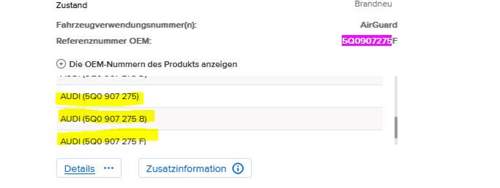

Schrader differenziert nicht.
https://catalogue.schradertpms.com/.../2015-09_2022-03.html?...
Sowohl das Modell 2015 als auch ab 2015, gleicher Sensor.
Und bei Autodoc.de werden alle OE-Nummern dem gleichen Sensor zugeordnet.
Ich würde daher sagen (zu 99%), ist der gleiche Sensor.
