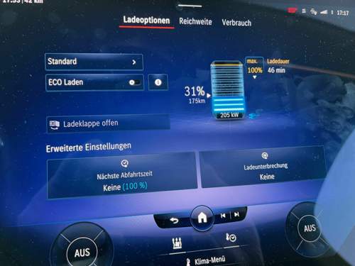

Nachdem sich die anfängliche Begeisterung an der Beschleunigung gelegt hat, steht ein niedriger Verbrauch im Fokus – und ja, der EQS 580 kann das auch in der Realität:
Letztes Wochenende:
Schaffhausen – Turin über den Montblanc Tunnel – Autobahnfahrt bei 130 km/h und Aussentemperaturen zwischen 8 und -6 Grad: 429 km mit 2 Zwischenstopps zum Laden weil ich dem Hotel in Turin zwecks Aufladung über Nacht nicht traute: 429 km bei 19,9 kWh/100 km
Turin – Mailand – Schaffhausen: Autobahnfahrt bei 140 km/h in Italien, niedriger in der Schweiz, Aussentemperaturen zwischen 11 und 4 Grad: 491 km bei 20.8 kWh; 1 Mal Laden bei Ionity ohne Vorankündigung im Navi bei bis zu 210 kW. Ich hätte noch ca. 100 km Reichweite gehabt.
Er kann es also – bin gespannt auf andere Posts!
Im Dezember bin ich noch viel „gerast“ – frei gegebene Strecken in Deutschland mit bis zu 214 km/h, durchaus auch längere Strecken – da kam ich auf deutlich höhere Verbräuche.
EQS Verbrauch Schaffh - Mt Blanc - Turin
Aufladen bei Ionity
Verbrauch Turin-Mailand- Schaffhausen
