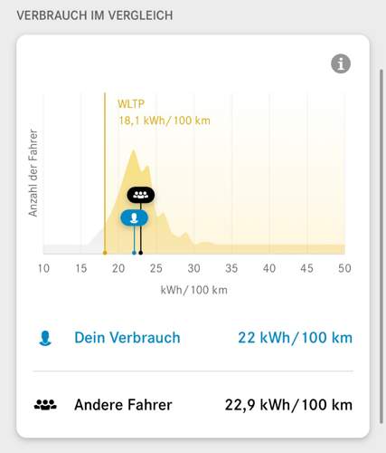

4.000 km (Januar - März) mit Wintertemperaturen. Kurzsstrecken/Autobahn Mix 22 kw/h.
Viele Kurzstrecken steigern den Verbrauch erheblich.

nach ca. 4000km bin ich bei 21.7kwh. bin grundsätzlich ein gemässigter fahrer.
