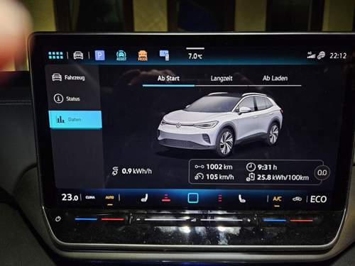

ID.5 pro 77 kw Akku und AP550 Motor , also neuere Variante aus 03 - 2024 mit SW 5.1 - meine Werte
im Sommer mit Tempomat auf 135 und 2 Personen mit wenig Gepäck - ca. 25 kw pro 100 km
im Sommer mit Tempomat auf 135 und 2 Pers. plus mit Fahrradträger hinten dran plus 2 Ebikes drauf plus etwas mehr Gepäck - ca. 35 kw pro 100 km
im Winter jeweils ca. 5 - 7 kw pro 100 km mehr
Im Sommer nach Dänemark ins Ferienhaus ca. 1000 km los mit ca. 100% + 3x geladen angekommen mit ca. 40% - total ca. 12 Std. (inkl. Hunde gassi gehen + Mittagspause) - zurück genau so (nur angekommen mit 20% da ich die letzten, freien 100 km mit 160 gefahren bin.
Gleiche Tour in 2 Wochen (Winter!) wieder - werde berichten.
Fahrzeug ist ein 24er ID.4 SW4.1 m. WP - voll beladen m. 3 Erw. + Gepäck + 2 Jack Russel Terrier.

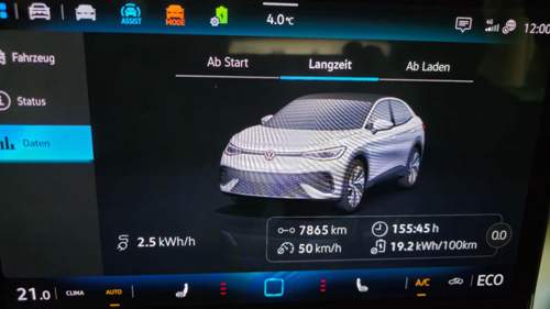

Zum Tempo 130/140 kann ich leider nicht viel sagen, da alle Autobahnen in meiner Umgebung beschränkt sind und ich somit maximal 125 km/h fahren darf/kann.
Auf solchen Strecken, mit einer Durchschnittsgeschwindigkeit von dann um die 100 km/h, kommt ich im Sommer auf Verbräuche von leicht über 18 kWh/100 km.
