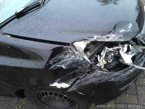

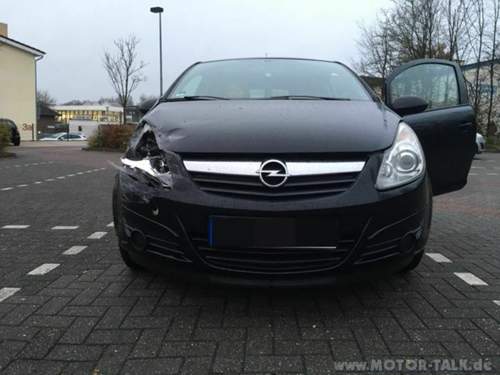

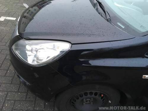

Hallo!
Da eine Reparatur den Restwert übersteigen würde, soll der Wagen auf einer Restwertbörse eingestellt werden. Mir wurde vom Lackierer wo der Wagen nach dem Unfall zunächst hingebracht wurde ein Restwert von 350-400 Euro genannt.
Da ich mich damit überhaupt nicht auskenne und den Wagen einfach nur schnell loswerden möchte, wollte ich hier mal nach Meinungen fragen.
Vor dem Unfall hätte ich den Wagen auf 3.000-3.500 Euro geschätzt.
Neben dem Scheinwerfer, der Stoßstange, Motorhause, Schloßträger, beiden Kotflügeln und dem Kühler hat wohl auch das Federbein etwas abbekommen.
Opel Corsa D 1.2 Benziner mit 80 PS
BJ 2008
127.000km
1 Jahr Tüv
Reparierter Unfallschaden aus Vergangenheit (Kotflügel vorne links)
Geschwindigkeitsanzeige defekt
Kurvenlicht, Klima, CD, el. FH und Außenspiegel
Könnte der Restwert so passen?

Hat der Lackierer dir vielleicht noch großzügige 600 € angeboten? Ich glaube der lässt sich doch relativ günstig wieder richten ... neue Haube, neuer Kotflügel, neue Stoßstange, neuer Scheinwerfer und vielleicht noch paar Kleinteile?
Wie ist das passiert, der Kühler ist vermutlich ganz, ebenso der zweite Kotflügel. Das sieht doch eher nach einem Streifschaden aus, während der Corsa stand ...
Stell ihn in die Restwertbörse ein und wundere dich, was da für "unanständige" Gebote kommen.
Wenn es ein Haftpflichtschaden ist, wird das im Normalfall vom Gutachter (hoffentlich ein selbst beauftragter) erledigt.

@Knergy schrieb am 28. November 2018 um 19:31:56 Uhr:
... Ich glaube der lässt sich doch relativ günstig wieder richten ... neue Haube, neuer Kotflügel, neue Stoßstange, neuer Scheinwerfer und vielleicht noch paar Kleinteile?
kommt drauf an ...
mögliche Schäden an Achse/Radaufhängungen/... kann ich auf den Fotos weder erkennen noch ausschließen
und damit es wirklich günstig wird, müsste man selber schrauben ... sich die Anschraubteile bei Autoverwertungen zusammensuchen ... damit leben können, wenn sichtbare Spuren bleiben ...

Das lässt sich doch anhand dieser Bilder schwer beurteilen.
Allgemein reperabel dürfte er noch sein, steht aber vermutlich wirklich in keiner Relation zum Fahrzeugwert.
Interessant wären Bilder vom Inneren Kotflügel, der Federbeinaufnahme, dem Längsträger. Könnte mir gut vorstellen, dass da einiges mehr verzogen ist.
Da "lohnt" dann nur noch die polnische Traktor-Richtbank.
Dass der Kotflügel bis an der A-säule verschoben ist, sehe ich als schlechtes Zeichen für die Fraktion des selber richtens. Auch sind D Corsa noch Recht selten auf Schrottplätzen.
Front-totalschäden sind am wertlosesten, da potentielle Käufer zum Schlachten meist Teile aus dieser Gegend brauchen.
