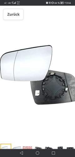

Hallo liebe Forengemeinde,
heute ist das Glas vom rechten Außenspiegel abgefallen. Das Glas lässt sich einzeln bestellen wenn ich das richtig gesehen habe. Hat jemand Erfahrungen damit? Lässt es sich einfach wieder ankleben?

das wird meiner meinung nach angeclipst, da sind hinden so plastik haken dran. man kann dann den spiegel sanft andrücken bis er einrastet. Pass ayf das du den richtigen bestellst…
Natürlich wenn du dir die arbeit machen willst und nur den spiegel holst dann nimm einen 0815 zweikomponentenkleber der würde gehen denke ich. bei mir war der spiegel auch mal ab aber zumglück noch ganz und der von der werkstatt hat wirklich silikon hergenommen, aber das ist dann nach paar monaten/jahren nach regen und schnee dann auch ab.
Wir Klempner und Installateure nehmen Montagekleber, der ist von minus 30 bis plus 80 Grad benutzbar, kostet eine Tube im Baumarkt 6 €, ich habe keinen neuen Spiegel bestellt habe es ganz dünn aufgetragen mit einem Zahnspachtel und angedrückt und alles war gut, die Spiegelheizung hat ein bisschen länger gebraucht deswegen sollte man es besser vollflächig ankleben und nicht nur punktuell, wir sind beide Spiegel nach 270.000 km runtergefallen glücklicherweise nicht kaputt gegangen,
Nein im Zafira sind sie nicht angeklippt wenn eine Spiegelheizung vorhanden ist sie sind angeklebt und der Kleber ist einfach hart geworden kann man sehen wenn der Spiegel ausgebaut ist, den alten Kleber nicht entfernen einfach ein bisschen Bremsenreiniger drüber auf beiden Seiten nur bitte kein Silikon nehmen weil Silikon ist sehr weich und wenn man mit dem Eiskratzer drüber geht oder mit dem Lappen hat man immer das Gefühl dass der Spiegel sich gelöst hat

Also wenn du elektrische Spiegelverstellung hast hast du auch eine Spiegelheizung, die Spiegelheizung funktioniert automatisch wenn du die Heckscheibenheizung an machst, der Spiegel ist doch rausgefallen dann musst du doch sehen ob der hinten einen Clip hat oder nicht, der müsste rund sein entweder im Spiegel befestigt dass er da noch hängt, oder am Spiegelglas, wenn das nicht der Fall ist dann hast du ein Spiegel der angeklebt ist.
Einmal ein Foto ohne Clip dann ist das mit Klebefolie, und einmal ein Foto widerspiegel aussieht wenn er mit einem Clip befestigt wird
Screenshot-20230119-134423-com-ebay-mobile
Screenshot-20230119-134408-com-android-chrome

Ich hab elektrische Seiten Spiegel.
Es ist nur das Glas rausgefallen.
Da wo vorher saß Glas ist, ist nun eine gummi-artige Masse.
Ich denke dann bestelle ich mir das Glas im ersten Anhang von Svenopc und klebe das da wieder ran.

naja der kollege hat schon recht wenn dich nur das glas rausgefallen ist klebe es mit dem rest einfach dran. wenn der alte spiegel der rausgefallen ist noch ganz ist warum neu kaufen mach so wie es der kollege mit bremsenreiniger macht. oder hol dir einen neuen spiegel und entweder suchst du nach dem orginal kleber oder nimmst halt zwei komponenten kleber, bei mir haben die silicon hergenommen und dann ist der spiegel nochmal rausgefallen diesmal war er aber dann kaputt. also auf gar keinen fall silikon hernehmen!

Ich so der Spiegel ist nun da.
Problem ist, ich hab wohl den falschen bestellt.
Den den ich bestellt habe, hat eine Halterung.
Die gummiartige Masse kann ich jetzt nicht irgendwi abmachen und den Spiegel mit der eingebauten Halterung festmachen oder?
Einfacher wäre die Halterung am Spiegel abmachen und den Spiegel ankleben wie wir ja gesagt haben den billigsten den es gibt ist der ohne Halterung und den ankleben.
Ich glaube die Arbeit die Masse im Spiegel abzumachen wo der Stellmotor und die ganzen Kabel drin sind und bei diesem Wetter würde ich sein lassen sonst ist hinter die elektrische Verstellung kaputt oder die Spiegelheizung geht nicht mehr und dann hat man auch nichts gewonnen.
Ich sag das jetzt mal so handwerklich sind sie glaube ich nicht der geschickteste, den Spiegel mit in Keller nehmen die Halterung mit dem scharfen Messer abschneiden und dann wie ich schon gesagt habe im Baumarkt Montagekleber für 4 € kaufen und gut ist die Sache und selbst wenn sie keine Silikonspritze haben die Tube aufschneiden mit dem Spachtel rausnehmen auf den Spiegel drücken und dran drücken Sache erledigt wenn Sie den richtigen Spiegel bestellt hätten 30 Sekunden.
