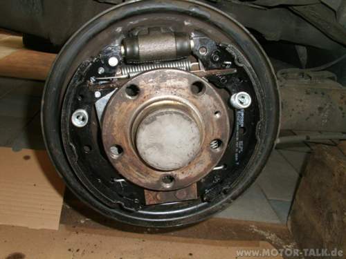

Gibt schon fertige Backensätze, da braucht man die Federn nicht mehr zusammenfummeln. Oder so etwas, Federn Zylinder Beläge, alles in einem Karton. Mit einem Schluck Bremsflüssigkeit 50 - 70 €, Einbau so 1 - 2 Std.
51-veroelte-skoda-bremse-links
50-bremse-skoda-hinten
56-eingebaut

Ich habe mir neue Bremsbacken mit Fesern von ATE bestellt.
Dabei mußte ich auf die PR Nummer achten, die ich vom VW Händler erfahren habe.
PR Nummer für Die Bremsen meines POlos 6R "1KM".
Weiterhin habe ich Bremszylinder bestellt. Ebenfalls mit PR Nummer 1 KM.

Beim Einbau von vormontierten Bremsen spart man ein bisschen Zeit.
Du hast Bremsbacken und Federn bestellt, der Zusammenbau sollte normaler-
weise keine Werkstatt überfordern.
Und beim ersten Bremsbacken erneuern dürfte man wohl noch keine neuen
Trommeln benötigen. Das Verschleissmass steht innen in der Trommel (Min. Th),
kann man messen.
Das Radlager beim 6R muss zum Trommel- Ausbau nicht gelöst werden, bleibt
mitsamt Radnabe am Auto. Warum also will er das neu?

Wenn nach dem Bremsbackenwechsel selbige nicht mehr richtig sitzen sollen, scheint der Kamerad ja selbst nicht so sehr von seinem Können überzeugt zu sein. Radzylinder macht schon Sinn, deren Ausbau schafft Platz zum Arbeiten bei angebauter Nabe. Den Rest kann man schon mal überdenken, ob es denn sein soll. Kann mich nicht erinnern, wann ich zuletzt mal Bremstrommeln erneuert hätte. Die letzten Sätze waren bei mir auch vormontiert. Im Alter wird man bequemer.
