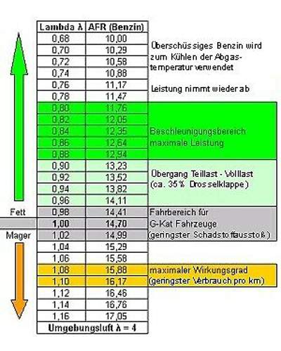

Fettet man übrigens weiter als Lambda 0.8x an, dann sinkt die Leistung wieder und die Abgastemperatur steigt an. Weil die Flamme langsamer wird und in einigen Bereichen des Brennraums mit statistisch "Überfettung" bereits lokal erstickt.
Das ist die Leistung beim weiteren Anfetten sinkt, ist klar.
Nicht aber, dass die Abgastemp. wieder ansteigt, siehe:
http://i41.tinypic.com/m7evlv.jpg
Widerspricht sich IMHO leider selbst. Wenn der Wirkungsgrad bei zu starker Anfettung weiter sinkt, dann muss die Abgastemperatur eigentlich steigen.
@kat2 schrieb am 26. August 2017 um 22:22:51 Uhr:
Das Diagramm ist korrekt.

@GaryK schrieb am 25. August 2017 um 21:57:10 Uhr:
Haupteffekt ist die Flammgeschwindigkeit, Nebeneffekt die Energieabnahme durch zunehmendes CO statt CO2, die Verdampfungskühlung ist Bullshit.
Ganz großes Kino, dass man diese Begründung trotzdem regelmäßig bei technischen Beschreibungen über neue Motoren lesen kann.
:rolleyes:
Klar zieht das was an Energie. Aber die Verdampfungsenthalpie ist nunmal wenige Promille der Verbrennungswärme. Der Unterschied der Ansaugluft-Temperatur zwischen Sommer und Winter ist größer.
Hat der nen EGT Sensor oder ist das berechnet? Weil "berechnet" ist beliebiger Kappes, wenn die Modellannahmen nimmer stimmen. Weil irgendwann erlischt die Flamme in lokal fetten Bereichen, was zwingend zu verzögertem und vor allem unvollständigem Abbrand führt. Zudem kann die Flamme wegen Überfettung nicht mehr gescheit zünden, was ebenfalls deinen ZZP nach hinten verschiebt. Auch das senkt den Wirkungsgrad.
