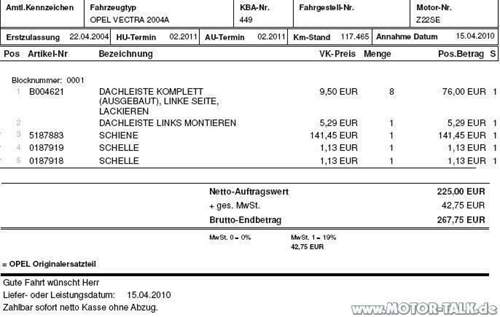

Erstmal ein Hallo in die Runde.
Mir ist heute bei 210 auf der BAB die Regenschiene auf der Linken seite "weggeflogen".
Jetzt ein paar fragen zu dem thema:
1.: Ist das jemandem von euch auch schon mal passiert?
2.: Wie kann so etwas überhaupt passieren
Habe jetzt meinen FOH angerufen und der konnte mir das auch nicht erklären allerdings hat er mir erklärt das dieses kleine stück Plastik 162€ unlackiert kosten soll.
Und jetzt zur letzten frage kann es sein das die Orginale Teilenummer für dieses Teil 5187837 ist!?
MfG
CCausDinB

Aus dem Teilekatalog in Österreich:
Teilenummer 24440545
Katalognummer 5187837
SCHIENE (RAIL) € 168,06
Preis seit 03.10.2009

Hat das Fahrzeug mal eine neue Windschutzscheibe bekommen? Dann würde ich mal freundlich bei der Werkstatt nachfragen, wie sie die besagte Schiene entfernt und vor allem wieder befestigt haben. ;-)
Themenstarteram 9. April 2010 um 7:46
ja er hat letztes Jahr eine neue Windschutzscheibe bekommen. ich werde da nächste woche mal anrufen da ich ja nun grad im Urlaub bin... danke aber schonmal für die informationen

Mir ist die Ersatzteilnummer nicht geläufig. Ich habe noch je 1 Stück unlackiert Original verpackt liegen. Waren für einen VFL Signum gedacht. Teilnummer 24440729 = links, 24440730 = rechts.
Bei Interesse bitte melden.
Gruß UNO

Ist die Schiene bei 210 km/h komplett, also bis zur Heckscheibe, abgeflogen oder weiter vorne abgebrochen?
am 9. April 2010 um 18:03
Und noch ein Bild ca. 15 cm von der ersten Stelle entfernt.
Themenstarteram 9. April 2010 um 20:41
@signum_freud ich nehme die behauptung mit dem Plastik zurück. Und ja die ist bis zur Heckscheibe am Stück rausgerissen, komisch ist nur das der halter weiter hinten wo die Schiene eingeklickt ist nichmal eine haltenase mit abgebrochen ist.
