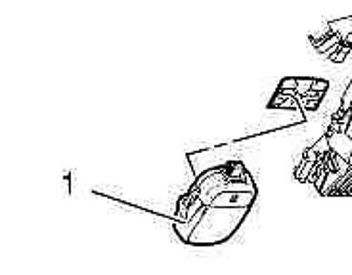

mein Regensensor reagiert trotz höchster Stufe kaum noch... daher habe ich vorhin mal einen "neuen gebrauchten" bei eBay bestellt... auch wenn die Frage nun zu spät kommt... lach... kann man das Teil einfach von der Windschutzscheibe abziehen? Auf Bildern von der Scheibe habe ich glaube ich so eine Art Klammern entdeckt wo der Sensor aufgesteckt wird - stimmt das?

Metallklammer abmachen. Sensor samt gelpad abziehen. gelpad wenn möglich erneuern.
Themenstarteram 13. Juli 2015 um 18:22
Danke Dir für die Antwort - aber bei mir scheint die Konstruktion eine andere zu sein. Gelpad gibt es z.B. nicht und eine Metallklammer entdecke ich auch nicht.
mit mehr als dem bild kann ich leider nicht helfen.
Bild-q
Themenstarteram 14. Juli 2015 um 7:16
Klasse - danke Dir. Habe mich getraut mal dran zu ziehen ;-) Hab ihn abgekommen. Nun hoffe ich das der "Neue" bald kommt und der Fehler damit behoben ist. Momentan kann man den Sensor total vergessen, er wischt gar nicht mehr automatisch...
