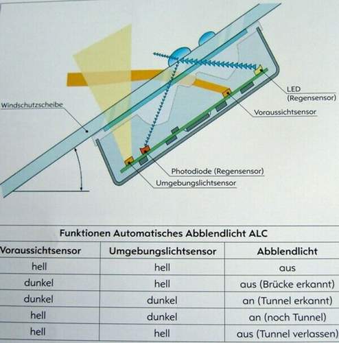

Hi zusammen,
Eine Frage für die Cracks:
Hier im Forum liest man ab und an von Leuten, die den Regensensor deaktiviert haben.
War heute beim FOH und wir haben´s mittels Tech2 versucht:
Problem: Das automatische Abblendlicht scheint mit dem RS gekoppelt, und nach Deaktivierung ging das ScheibenwischerIntervall gar nicht mehr.
Jetzt ist wieder alles Online.
Also:
Wie kann man den Regensensor deaktivieren und das Scheibenwischerintervall so bedienen wie "früher". D.h.
Normalerweise im 6 sek Intervall. Oder mit Antippen nach unten
setzen, und dann mit Antippen nach oben die Zeit festlegen.
Ist dann das automatische Abblendlich zwingend mit weg ?
Ne genaue Anweisung bzgl. des tech2 wäre nett.
Grüße N.

RS und Auto ABL nutzen die gleichen Sensoren und sind nur zusammen
aktivierbar. Evtl sind die hinterm Spiegel putt.
-> Beobachten.

Ich habe den Regensensor auch deaktivieren lassen, dabei ist auch die Automatiklichtfunktion deaktiviert. Der Regensensensorintervall war mir viel zu schnell und er hat auch viel zu lange auf schneller Stufe nachgewischt, wenn es schon fast trocken war. Das Automatiklicht wollte ich sowieso nie nutzen, schon wenn man nur unter einer Brücke gefahren ist, ging das Abblendlicht kurz an. Wegen so einem Schwachsinn ruiniere ich mir doch nicht meine Birnchen.
Das Licht schalte ich an, wenn ich es für richtig halte, den Scheibenwischerintervall kann ich seitdem prima über die Steuerung regeln, so wie ich ihn will!

Da scheint es doch noch Rettung zu geben. Die Kopplung des Regensensor mit dem Autom Abblendlicht ist bekannt.
Nur, mein FOH hat keinen Plan wie das Deaktivieren geht. Hat 30 min mit dem Tech2 rumgemacht. Also, sei bitte so freundlich und
sag uns wie dein FOH das so gemacht hat, daß die alte "Tast-runter-set,
Tast-hoch-Intervall Schaltung" wieder in Betrieb ist. Mein FOH braucht ne Anleitung...
Danke im voraus und Grüße
N.
