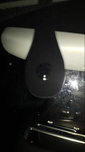

Hallo Zusammen,
ich habe die ganze Zeit mit meinem Regensensor zu kämpfen, manchmal Wischt dieser gar nicht, manchmal nur ab und zu - aber nie passend zum Regen..
Aufgefallen ist mir heute allerdings dass er bei Schneeregen (oder ziemlich großen Regentropfen von vorne kommend) gut reagiert.
Zudem wischt er, wenn ich etwas am Innenspiegel unten drandrücke.
Kann es sein, dass der Sensor nicht richtig an der Scheibe hängt? Gibt es eine Möglichkeit das zu Überprüfen oder kann man ihn auf irgendeine Art "kalibirieren"?`
Gelesen habe ich zudem das dies häufig nach einem Wechsel der Frontscheibe vorkommen kann, da ich einen US-Reimportwagen gekauft habe, konnte mir der Verkäufer nicht sagen ob hier schon einmal die Frontscheibe gewechselt wurde.
Hat einer ein Ähnliches Problem oder Tipps wie ich die Reaktion des Sensors verbessern kann?

prüfen ob der Sensor richtig an der Scheibe anliegt und die Halteklammer festsitzt , ggfs Gelpad und Klammer tauschen...

Bei Dir scheint es ein Problem mit der Hlterung/Befestigung des RLS zu geben, da Du schreibst das Verhalten würde sich ändern, wenn man am Innenspiegel wackelt bzw. den Spiegelfuß an die Scheibe drückt...
Deshalb gucken ob ein Spalt vorhanden oder Lufteinschlüsse von außen an der Scheibe erkennbar sind, da wo der Sensor sitzt. Ggfs mit Hilfe einer 2. Person prüfen, indem diese am Spiegel wackelt bzw. diesen an die Scheibe drückt...

Danke für deine Hilfe! Muss der Regensensor direkt an der Scheibe sein, also ohne Abstand dazwischen?
Der Sensor sitzt nicht direkt an der Scheibe - da ist das Gelpad dazwischen. Von außen darf man keine Luftblasen/Spalt sehen...muss gleichmäßig dunkel sein...siehe auch hier:

Danke für die Info, werde morgen mal schauen. Aber wenn ich mich recht erinnere sah das bei mir schon Ähnlich aus wie auf dem ersten Link (Luft zwischen Geldpad und Scheibe).
Wenn das so ist, einfach Gelpad bestellen, Sensor ab, altes Geldpad abziehen, neues drauf und an die Scheibe damit? Kalibrieren muss man das nicht oder?
Edit: Habe ein 2014er Model, denke das mit den Halteklammern sollte da gelöst sein.
