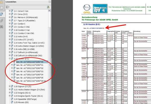

Richtig,
aber nur die welche unter der entsprechenden Gen.-Nr. und Reifengruppe, die Du in deinem Fahrzeugschein und COC findest, gelisten sind, siehe Bild.
Praesentation1

Aber was mache ich, wenn mein Gen.-Nr mit e1*98 beginnt und endet mit dem Stern (also ich habe keine rot markierte Zahl)
Was für ein Baujahr ist den dein Vectra C ???
EZ.:2002
Gen- Nr im neuen Brief: e1*98/14*0187*
im alten Brief steht: e1*98/14*0187*02
In welchem Zusammenhang?
Im Umrüstkatalog wird für die Genehmigungsnummern e1*98/14*0187*.. nicht nach den letzten beiden Ziffern unterschieden, sie müssen nur zwischen 00 und 10 liegen.
Beim Serienreifenkatalog kann die richtige Reifengruppe mit den letzten beiden Ziffern 02 (aus den alten Fahrzeugpapieren) ermittelt werden. Im Serienreifenkatalog von 2009 steht die Nummer allerdings nicht mehr drin, also muss gegebenenfalls auf eine ältere Ausgabe zurückgegriffen werden.
