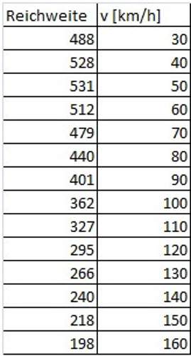

WLTP ist kein Versprechen sondern eine gesetzliche Vorgabe die die Hersteller peinlich genau einhalten müssen. Der Umrechnungsfaktor von der WLTP Reichweite in Praxis ist bei allen BEVs sehr ähnlich. Anhand der Fahrwiderstände (die jeder in der Übereinstimmungserklärung finden kann fo, f1 und f2) habe ich mal ausgerechnet wie hoch die Reichweite bei einer konstanten Geschwindigkeit mit dem ID.4 ist.
Dabei habe ich 90% Wirkungsgrad des Antriebsstrang, 2kW für Heizung und Nebenverbrauch und eine nutzbare Energie von 70 kWh angenommen. Ergebnis siehe anbei. Ganz genau stimmt das sicher nicht und es hängt dann auch vom Wetter usw. ab. Aber die Tendenz stimmt schon. Für 350km darfst Du nur 100km/h im Schnitt fahren. Bei einem 120er Schnitt kommst Du nur noch knapp 300km weit.
Die 70kWh ergeben sich daraus dass die 77kWh bis zum Stillstand gemessen sind. So tief fährt man natürlich nicht sondern da habe ich mal 10% Rest gelassen. Das sind dann in der Anzeige aber schon <10%. So tief zu fahren, wäre für eine optimale Ladegeschwindigkeit ideal. 20% wären mit zu hoch. Aber man braucht natürlich auch ein wenig Mut und Erfahrung bis auf 5-10% zu fahren.
ID.4 Verbrauch nach Geschwindigkeit
Themenstarteram 10. März 2023 um 15:01
Danke füe die super Tabelle.
Interessant, daß alles unter 50 nicht sparsam ist.
