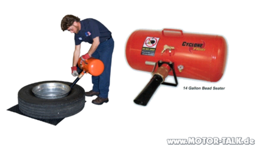

Na Ja, wer auf Nummer sicher gehen will und in der Werkstatt ist, oder einen Service truck hat, benutzt einen Bead Seater Das ist nur komprimierte Luft, keine Flamme. Man hat sowas halt nicht immer zur Hand. Ich würde aber erwarten das ein beruflicher Reifenmensch sowas dabei hat.
Sprühen an sich ist ja nicht das gefährliche, aber man kann es mangels Erfahrung auch übertreiben und falls es sich um einen gebrauchten Reifen handelt können durchaus versteckte Schäden im Reifen sein die ihn zerfetzen...
Gruss, Pete
Bead-seater-tank
