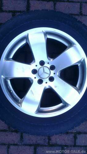

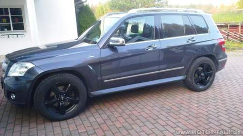

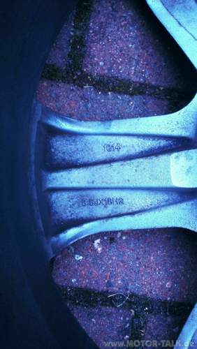

Hab 8,5 J x 18 H2...ET 35...

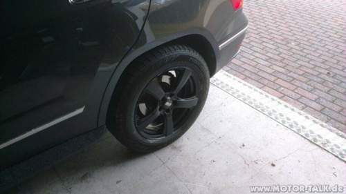

...würde ich auf die Schnelle sagen, dass hier die Gefahr besteht, dass Du die notwendige Reifenabdeckung (ohne Verbreiterungsmaßnahmen am Kotflügel) nicht schaffst.
Wie schon angesprochen... wenn Du die Felgen schon hast, dann würde ich diese probemontieren und dann mit einer Latte die Abdeckung prüfen (wobei hier je nach Reifenbreite auch noch der "Reifenwulst" hinzuzurechnen wäre). Hast Du die Felgen noch nicht, würde ich Dir bei 8,5" Breite eher zu ET ca 40 raten (oder 8" - diese sollten sich rein rechnerisch mit ET 35 ausgehen).

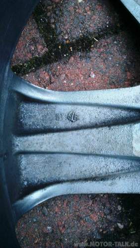

Danke, cyberpaddy, ich hab die ja eben drauf (war so dran beim Gebrauchten)...
Habe jetzt alle moegliche 35 mm ET-ABEs fuer den GLK gelesen und ueberall steht als Bedingung eine Radhauserweiterung (Auflage K1 und K2 in den ABEs / muss "umgeboerdelt" werden) drin !!!
... ausschlaggebend ist, was der TÜV Mensch sagt.
Natuerlich hält sich dieser im Regelfall an den Eintrag in der ABE aber wenn man einen kulanten Menschen hat, macht der eine Verschränkungs-Prüfung. Wenn bei dieser Verschränkungs-Prüfung der Räder nichts streift gibts den Eintrag in den Schein.
Ich hatte schon auf meinem alten S204 bei ET35 plus 20mm SPVs auf der Hinterachse drin und der TÜV-Kamerad hats nach der Verschränkungsprüfung eingetragen, weil nichts gestreift hat.
Wie gesagt haengt alles vom Prüfer ab... der "Schuss" kann abär auch nach hinten losgehen und man muss bördeln.
... a bissl Risiko is dabei
... in diesem Sinne.

ABE etc.: Selbst Ronal als "Haus"marke MB schreibt in allen seinen ABEs bei 38 und weniger ein Umboerdeln vor (K1 und K2 in den ABEs). Und: wie Du richtig schreibst: auf Dauer Radlager, Lenkung (ist ziemlich genau optimiert fuer eine bestimmte Spurbreite) und andere Komponenten werden mehr belastet / ist ja faktisch eine kleine Spurverbreiterung (hier 12,5 mm auf jeder Seite) !

Nein, konnte es immer noch nicht klaeren / keine ABE oder KBA-Nr. drauf (inkl. Rueckseite) und MB hier in N weiss angeblich GAR NICHTS ! Fast so als ob ich die Felgen selbst geschnitzt habe ! (Hab ich oder hab ich nicht ??? :-) )
