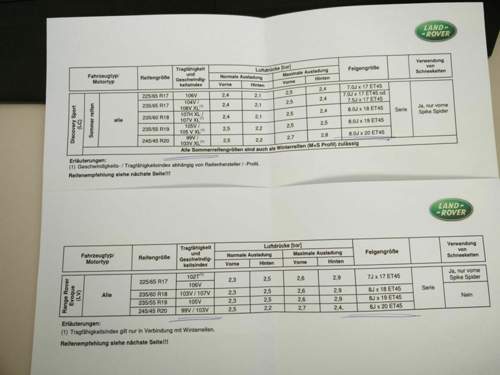

Wärs meiner ... würde ich mir die 19er "Style 902" diamantgedreht (Broschüre S. 67) und die 20er "Style 524" Satin-Finish (Seite 76) näher anschauen.
Im Anhang eine Übersicht aller von JLR für den DS freigegebenen Felgen-/Reifen-Abmessungen zu deiner Info.
