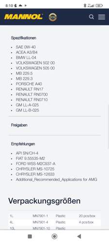

Danke erstmal, ich wollte jetzt Motoröl bestellen und kam auf sehr viele Artikel das Castrol Öl nicht mehr freigegeben wäre bei BMW. Bei 5w30 und 0w40 Unterscheiden sich auch die Meinungen. Ich fahre öfter 30-50km und gefühlt 1x längere Strecken über 100km.
Natürlich drück ich auch Mal meinem 335i (: dafür würde er ja gebaut, aber ich fahre nie auf Anschlag.
Wenn Castrol nicht mehr freigeben ist, welches sollte ich dann nehmen. Shell? Mannol?
Die Preise sind so stark unterschiedlich. Hat jemand Erfahrung mit dem Mannol 0w40 angeblich BMW ll01 friegeben.
Danke euch
Screenshot-2023-03-19-07-52-54-518-com-android-chrome
Sorry nochmal ein Nachtrag anscheinend ist des Öl nicht freigeben sondern weißt nur die Spezifikationen auf. Oder versteh ich des richtig

Ich kann dir Ravenol VST 5w40 empfehlen. Hat eine BMW LL01 Freigabe und dieses Öl habe ich damals auch in meinem 335i mit N55 verwendet und nun im M3 mit S55 Motor.
Ein w40 Öl schadet dem N55 nicht, da wird das Öl eh so sau heiß, mit 120°C Betriebstemperatur.
