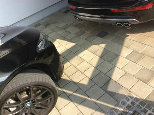

Mein Kollege hat sich Alu-Felgen in der Größe
9J R20 ET 24
10J R20 ET 24
gekauft und möchte 245er/35/20 Reifen vorn und 275er/30/20 Reifen hinten aufziehen.
Nun die Fragen ,
1. Passt die Rad/Reifen Kombi ?
2. Ist der 245er Reifen für eine 9J Felgenbreite zu schmal also ist die Felge dann Breiter als die Felgen?
3. Wie weit kommt das Rad raus , also ist es "bündig" zum Kotflügel oder bräuchte man noch Spurplatten?
Ich bin aus dem "Audilager" und kenne mich bei BMW garnicht aus und kann ihm da nicht helfen.
(Er hat eine Limousine)

Also machbar ist die Reifengröße für die Felgenbreite, und 245 für 9J absolut auch in der Toleranz. Nur letzendlich entscheidet der Felgenhersteller über die PKW ABE . Ansonsten wenn keine ABE, ab zu Tüv Einzelabnahme, und viel Spaß. (Kommt immer auch auf den TüV Mann an). Nur über die bündigkeit Dir hier eine Antwort zu geben, ist etwas viel verlangt. Das hängt ganz allein vom Felgentyp ab(zb. Einpresstiefe)!

@Torsten H aus B schrieb am 27. Januar 2015 um 19:19:59 Uhr:
ET ist wie geschrieben 24
Das hatte ich natürlich gelesen - ich hatte die Frage wegen der "Bündigkeit" gestellt.
Von bündig kann allerdings keine Rede sein. Vorne wird es schon recht knapp, da stehen die Räder bereits 15 mm weiter raus als bei der Originalfelge 8,5 x 19 für den F10.
Hinten geht ohne Karosseriearbeiten nichts, damit die Räder überhaupt unter den Kotflügel passen. Gegenüber einer original 9 x 19 ET 44 beträgt die Spurverbreiterung 33 mm je Seite - also ohne großen Aufwand und einen gnädigen Prüfer nicht machbar.
Die Reifengrößen wären ok, aber das Problem sind die Felgen.

Hier da sollten sie drauf

Wie schon gesagt, die Reifen sind korrekt, aber die Felgen passen nicht.

die vordere Felge sollte passen, die hintere 10x20 ET 24 wird es nicht. Die Felgen mit
Reifen stehen dann zu weit aussen und schleifen im Radkasten !

bei 9x20 vorne sind ETs von 25 bis 30
und
10x20 hinten sind ETs von 35 bis 40 optimal !

Optimal sind solche Felgen, die ein Gutachten für den F10 aufweisen.
Der Chaosmanager
Die Felgen auf dem Bild im Eingangspost sind doch vom 7er E65, oder?
Würden also aktuell nur F01, F02 und F07 passen.

Ja,
mein Kollege wusste das sie vom 7er sind.
Es stand aber in der Anzeige vom Verkäufer das die Felgen auch auf dem F10 passen.
Er bekommt sein Geld zurück und sucht nun
neue 20" Felgen- falls einer welche hat.......
