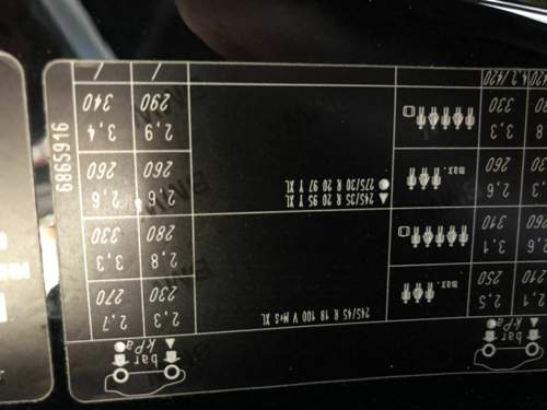

ich fahre einen GT 535 xD seit kurzem.
Welche Reifen kann ich für die M303 20 Zoll Sommerfelgen verwenden? Ich bevorzuge eindeutig non-RFT.
Der GT hat ab Werk in 20er RFT mit 245 VA und 275 HA montiert. Mit dem apdativen M Fahrwerk und dem niedrigen Querschnitt fährt sich der GT überraschend sportlich für seine Größe und das Gewicht.
Soweit ich es in anderen Threads gelesen habe, kann es eine Problematik mit dem VTG geben, wenn Radumfangdifferenzen >2% vorhanden sind.
Zweites Thema ist die BMW Sternkennung.
Ich kann nachvollziehen, dass BMW nicht alle Rad-Reifen-Kombinationen testen konnte nun auch im Hinblick auf bestehende Verträge bestimmte Empfehlungen hat. Innerhalb dessen scheint dann eine Kulanz wahrscheinlicher, verstehe ich auch.
Was funktioniert dennoch ohne Probleme (VTG wird normal belastet und Reifen verschleißen nicht überproportional)?

Den Anteil welchen Reifenpaarungen ohne Stern haben dürfte gering sein
beachtet man alle Gesamtfaktoren.
Ob es in 20 Zoll überhaupt welche mit * gibt ist fraglich.
245 und 285 wären von Haus aus identisch im ARU.
Wenn’s Dir darauf ankommt:
Fahr was Du willst und wenn’s VTG abraucht, Kauf Dir bei eBay Kleinanzeigen Original BMW Räder bevor Du den in die Werkstatt gibst. BMW weiß doch nicht, was Du sonst fährst...
Kannst danach ja wieder verkaufen falls Sie kulant waren.
Die Sternmarkierung sagt nur, dass der Hersteller die Toleranzvorgaben/Spezifikationen von bmw garantiert. Nicht dass BMW die Reifen getestet hat. Auch gibt es keine Aussage zu der Rad/Reifenkombination über die Sternmarkierung. Allerdings werden die Reifenhersteller nur die Reifengröße mit Stern markieren, die bei BMW üblich sind.
Bei 20“ kann man sich auch gut an die Alpina Vorgaben dranhängen.
Ich fahre auf dem F11 20 Zöller mit 275/245 Conti SportContact 6 da das die einzige Kombination ist , die so gut wie Möglich an die zulässige Abrollumfang-Differenz herankommt.
Dennoch solltest du immer den höheren Verschleiss des VTG mit berechnen - da sind schnell ca. 5000 eus weg.

@GT535xD
Hiermit :
https://www.reifensuchmaschine.de/reifen_rechner/reifenrechner.htm
Mit deinen Dimensionen so nah wie möglich an den Gleichstand VA/HA herankommen .
Wenn ich mich recht entsinne, kommt man mit breiteren Schlappen an der HA noch näher heran.
Das wollte ich allerdings aus ästhetischen Gründen nicht tun. Halt subjektive Geschmackssache.
Und dann auf der Seite der Felgenhersteller unter dem GT nachschauen , welche Kombination erlaubt ist.
Sonst wird es mühsam, teuer oder vielleicht gar nichts mit der Zulassung :)
