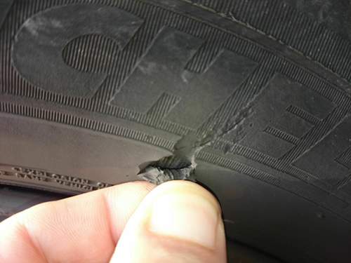

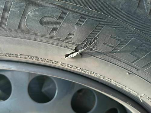

beim Reifenwechsel ist mir ein kaputter Reifen aufgefallen. Luft verliert er keine aber das Loch geht bis zum Gewebe runter. Die Stelle ist vermutlich für eine Reparatur (vulkanisieren ?) zu ungünstig.
Siehe Bilder.
Ich fürchte da sind Neue fällig oder ?
Und fragt mich nicht wie das passiert ist, das wüsste ich auch gerne.

Deine Befürchtung ist zutreffend.
Klarer Fall von "scharfe Bordsteinkante".....nicht zu verwechseln mit der "scharfen Bordsteinschwalbe" !
Gud N8!
Jürgen W. aus P. :cool:
Tolle Fotos. Aussagekräftig. Das ist kein Loch, das ist ein Schnitt. Und er ist in der Seitenwand. Das geht nicht zu flicken. Der Schnitt ist auch zu tief für irgendwelche Experimente. Des Reifens Schicksal ist damit besiegelt. Erneuern. Für Deine Sicherheit und die der anderen Verkehrsteilnehmer.
Ich bin nicht immer dafür, sofort jede Beschädigung zu erneuern. Diese Beschädigung aber schon.
Selbiger Schaden war voriges Jahr bei mir an der Innenseite. Erst bei Wechsel gesehen. Schade, war noch 7mm Profil drauf. Nützt nix, erneuern.

Danke Leute.
Ich habs befürchtet. :(
Natürlich brauche ich dann zwei Neue, ganz toll. *grummel* :mad:

Solche Tipps sollte man besser nicht geben. Du kennst das Profil und Alter nicht. Auf dem ersten Bild, sieht mir im Laufflächenbereich das Gummi schon etwas rissig aus.
Das Bild sagt mir "Fronttriebler". Du rätst also auch noch dazu, dieses ungleiche Reifenpärchen auf die spurführende Achse zu stecken?! Wohl besser nicht. Und was soll das mit Allradantrieb zu tun haben?
Der TE hat ja zum Glück schon die einzig richtige Entscheidung getroffen. 2x neu.
