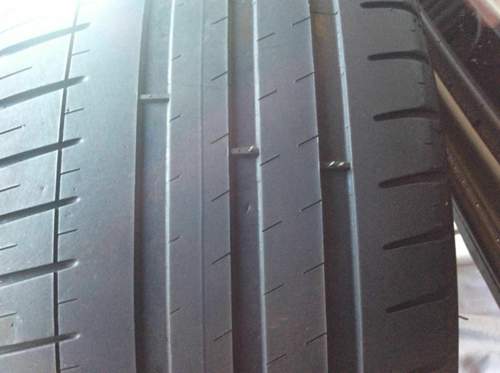

Hmm ist denn der Reifen gleichmäßig abgefahren oder Punktuell verschieden? Evtl Spur schlecht eingestellt?!?
Ich kann dir Michelin Primacy und Primacy HP empfehlen. Ich fahre zwar die 225er aber die Primacy haben in 20.000km kaum Profil verloren und sind absolut super geile Dinger!
Michelin sollten eig. länger halten als z.B. Dunlop/Conti
Mach doch mal ein Foto von den Reifen bitte

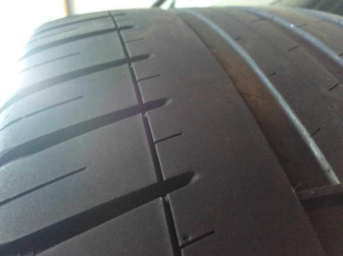

Also die reifen sind überall genau gleichmäßig abgefahren.
Auch linker und rechter reifen sind ident.
Unter sportliches fahren verstehe ich weder burnouts weder driften.
Ich meine damit zb.eine bergstraße etwas zügiger abzufahren.
Aber es kommt nicht mal soweit das die asc leuchte angeht.
Bin echt am verzweifeln.
Hab jetzt zur zeit einen no name reifen drauf.
Bin jetzt mit dem billigreifen 5000 km gefahren und das profiel ist 2 mm über den indikator.
Ich will einfach keine 2 reifen um 500€ kaufen wenn ich damit nur 9000 km fahre.
Weis echt nicht mehr weiter.
Viele sagen es könnte einfach sein das der reifen noch zu neu ist und noch keine härte hat.
Im winter fahre ich mit der dimension 205 16 zoll,die hab ich wesentlich härter rangenommen und wirklich auch gedriftet usw.die bin ich aber 17000 km gefahren.
Deshalb bin ich so verwundert und denke mir ob das einfach nur ne blöde dimension ist.
Was meint ihr dazu?
Mfg

Ich würde den Wagen mal vermessen lassen, evtl. stimmt was mit Spur/Sturz oder so nicht, was sich bei Winterreifen in der schmalen Dimension nicht so bemerkbar macht.

Wenn er gleichmäßig abgefahren ist wird eine Fahrwerksvermessung auch nichts bringen.

Unser E39 540i hat auch einen massiven Reifenverschleiß. Ich wollte es meinem Vater nicht glauben, aber das Fahrtenbuch belegt es. Nach keinen 7500km waren die Goodyear Eagle F1 Asymmetric runterradiert.
Der gleiche Reifen hielt auf einem M5 E60 viel länger.
Da der E39 aber auch aktuell Probleme mit der Niveauregulierung hat gehe ich davon aus, dass dies die Ursache ist.
An der Reifendimension liegt es sicher nicht: Auf meinem E46 fahre ich hinten auch die 255/35 R18 und die Dinger halten trotz sportlicher Fahrt schon mehr als 15.000km ;) (Allerdings sind dort Dunlops montiert)
