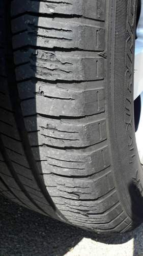

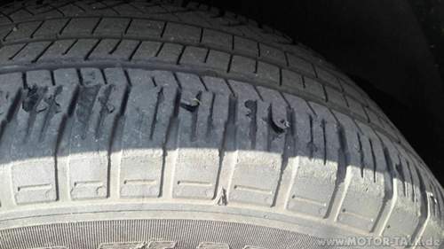

Es gibt bekannterweise Verschieden Reifen, laufrichtungs gebundene, symetrische und asymetrische.
Welche Reifen werden hier gefahren?
Meine Frage stell ich deswegen , weil mich die Sägezahnbildung bei den laufrichtungs gebundenen Reifen total nervt.
Da ich neue Reifen benötige, denke ich mich von laufrichtungs gebundenen Reifen zu verabschieden und mir asymetrische zu kaufen da die am Fahrzeug durchgewechselt werden können.
Liege ich hier richtig?

Nein da liegst du voellig falsch.
Saegezahnbildung ist unvermeidlich und alle Reifen haben das - mehr oder weniger - Winterreifen ALLE und zwar sehr ausgepraegt - daran laesst sich wenig aendern - die Gummimischung ist sehr weich und die Lamellen tun ein uebriges.
Bei Winterreifen reichen ein paar Hochgeschwindigkeitsfahrten und die Flanken stellen sich auf.
Selbst meine sauteuren Sommer Kevlarschlappen Dunlop QuattroMax sind nicht ganz verschont geblieben.
Das ist auch der Spur und Sturzeinstellung moderner Autos geschuldet.
Schau dir mal deinen Treg genau von vorne an.
Vorne O Beine hinten X Beine - was soll der Reifen denn machen bei solchen Sturzwerten.
Falls du ueberhaupt Laufrichtungs unabhaengige bekommst und meinst durch drehen wuerde sich das bessern dann wirst du eine Ueberraschung erleben - die Reifen sind nach dem Drehen noch lauter und fahren ganz schnell den alten Saegezahn weg und machen einen neuen.
