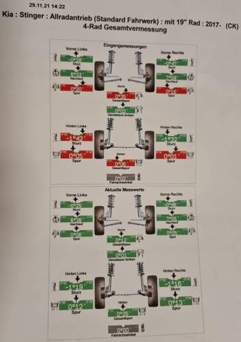

Hier mal noch die Messwerte von meinem Stinger vorher/nachhher. Ich kann das alles nicht beurteilen. Ich weiß anhand des Bildes nicht mal, in welche Richtung bei mir die Spur korrigiert wurde und ob dadurch jetzt zu erwarten ist, dass das Reifenbild in Zukunft besser aussieht :D
Stinger-vermessung
@Bude
Mal im Vergleich die Werte unserer Protokolle
Dein Sturz VA links -0,25 rechts -0,48
Mein Sturz VA links -0,30 rechts -0,57
(-0,60 sind 1 Grad, denn 60 Minuten entsprechen 1 Grad, somit haben wir links ein halbes Grad Negativsturz und rechts fast ein Grad Negativsturz)
Dein Nachlauf VA links +6,38 rechts +7,05
Mein Nachlauf VA links +7,13 rechts +7,00
(Nachlauf - die Räder werden gezogen, positiver Nachlauf bewirkt spurstabilisierende Wirkung)
Deine Spur VA links +0.06 rechts +0.05
Meine Spur VA links +0.12 rechts +0.06
Deine Gesamtspur vorn +0.12
Meine Gesamtspur vorn +0.18
(eine positive [Gesamt]Spur bedeutet, dass sich die Räder einer Achse aufeinander zubewegen, sie schielen. Das Fahrzeug tendiert mehr zum Untersteuern, zuviel positive Spur nutzt die Außenseiten der Reifen stärker ab.)
Dein Geradeaus +0.01
Mein Geradeaus -0.03
Dein Sturz HA links -1,19 rechts -1,16
Mein Sturz HA links -1,40 rechts -1,30
Deine Spur HA links +0.12 rechts +0.13
Meine Spur HA links +0.07 rechts +0.15
Deine Gesamtspur HA +0.25
Meine Gesamtspur HA +0.22
Laut meinem minimalen Verständnis ist Dein Fahrzeug etwas milder / neutraler abgestimmt.
Danke @timmi007 für den Fahrwerkschnellkurs :)

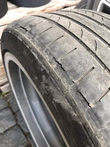

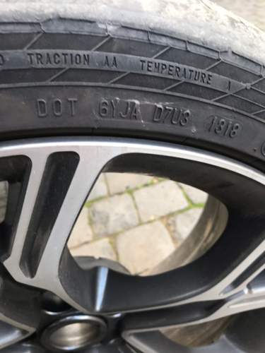

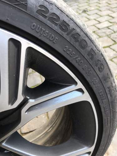

Beim Umbereifen auf Winter ist an einem der originalen Sommerreifen (Conti Sport Contact 5) die im Anhang befindliche Beschädigung aufgefallen.
Bei einem Markenreifen von 2018, der gerade mal gute 25k km gelaufen hat finde ich das schon ziemlich ungewöhnlich und denke, sowas darf nicht passieren. Ist auch nur an einem der vier Reifen vorhanden, die anderen sind soweit ok.
Jemand ne Idee, auch wie man mit sowas umgeht? (In Bezug auf bei Conti bemerkbar machen)

Schaut heftig aus.
Ich nutze übrigens denselben Profiltiefemesser. Wäre schön, wenn Du die Profiltiefe dazuschreiben würdest, also Lauffläche innen, mittig und außen.
Für mich sieht der Reifen generell verschlissen aus, unabhängig von der Beschädigung und auch die "vermeintlich" geringe Laufleistung von 25 Tkm.
Ich werfe Sommerreifen schon bei 3,5 mm Restprofil weg. Winterreifen sind ab 4 mm Profiltiefe kein Winterreifen mehr.
Zum Defekt selbst. Der Reifen hat einen Traglastindex. Diesen erfüllt er, wenn er mit seiner gesamten Lauffläche gleichmãßig auf dem Untergrund steht. Bei 0 Grad Sturz und perfekter Spur erfüllt er diese Laborwerte der Kombination Last-und Speedindex.
Bewegt sich einer oder mehrere Faktoren aus dem Toleranzbereich, vermag der Reifen nicht mehr alles zu leisten, bzw verschleißt schneller.
Wenn ich mich recht entsinne (hab selber ein Fahrwerksprotokoll irgendwo geposted), hat der Stinger mit Serienfahrwerk ca - 1 Grad Sturz.
Mein Verdacht - Dein Reifen ist vom Profil her runtergerockt, Du bist häufig schnell unterwegs, aufgrund des Sturzes fährt man die +200 Km/h permant auf der Innenlauffläche. Die Belastung und Temperaturdifferenz zw Lauffläche innen und außen wird beträchtlich sein.
Du (Edit: die Fahrwerksgeometrie) hast dem Reifen zuviel und zu lange eine einseitige Belastung zugemutet / praktische einige Tausend Km.
Kannst froh sein, nicht abgeflogen zu sein.
Und man sollte bedenken, daß Conti nur noch von seinem früheren Namen zehrt. Premiumreifen werden von anderen Herstellern produziert.
Ein Conti kommt auf keinen meiner Fahrzeuge.
Edit2: hab gar nicht hochgescrollt. Da steht ja alles rund ums Fahrwerk
Habe heute mal gemessen, jeweils die äußerste Rille sowie die Mitte. Also Innen, Mitte, Außen => 3,5 mm, 2,5mm, 3,5mm
Der ganz äußere Rand ist komplett weg (da weiß ich aber schon wohin…), der innere Rand hat gelitten, es ist aber noch was da.
Mir geht es auch weniger darum, dass die mit 25k so aussehen, das liegt ja auch an mir und meiner Fahrweise, mir geht es um die Risse.
Da bin ich der Meinung, dass das selbst bei einem komplett abgefahrenen Profil nicht auftreten darf.
Und ja, stimme Dir zu, echt Glück gehabt, dass nichts passiert ist.

Edit: weil nur ein Reifen betroffen ist, könnte die Beschädigung auch unbemerkt durch Fremdkörpereinwirkung entstanden sein.
