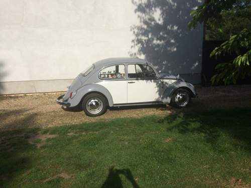

Hallo
Ich brauche dringend eure Hilfe!!
Nach langer Restaurationsphase ist es endlich soweit.
Mein Käfer ist fertig !! - Nur noch der TÜV fehlt :)
Nun zum besagten Problem:
Der TÜV Prüfer bemängelt meine Rad Reifen Kombi, deshalb benötige ich dringend ein Dokument oder ähnliches um dem TÜV Prüfer die Unbedenklichkeit dieser Reifen zu beweisen.
Hier die Daten meiner Reifen:
Vorne:
165/50 R15 (Serienfelge)
Hinten:
195/55 R15
Lemmertz 5 1/2 J ET 25 Felge
Vielen Dank im Voraus
Mein Auto ist ein VW Käfer von 1967

So habe gerade nochmal beim Prüfer nachgehakt.
Der Prüfer hätte gerne ein Gutachten für die Felgen (beide) in dem die zugelassenen Reifengrößen stehen.
Jetzt habe ich ihn endlich genau verstanden und weiß jetzt was er von mir will.
