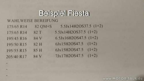

Hallo C-Max-Gemeinde,
wir haben uns letzte Woche einen neuen C-Max mit einem 1.5 EB (150PS) - Motor bestellt. Nun wollte ich gern schon nach Winterrädern und Felgen schauen.
In der COC (Certificate of Conformity) - welche dem Fahrzeugbrief anhängt, ist eine Liste von verschiedenen Reifen und Felgenkombinationen abgebildet.
Diese Liste suche ich nun und hoffe dass jemand hier im Forum mir nur mal die verschiedenen Kombinationen abfotografieren könnte, der auch den 1.5 (150 PS) Benziner im "normalen" also kurzen C-Max hat.
Angehangen habe ich ein Beispiel vom Fiesta.
Besten Dank im Voraus
Frank

https://reifen.rezulteo.de/.../1-5-ecoboost-150
und Du hast Glück mit dem kompakten Cmax, der darf die 205er-Breite fahren (der Grand i.d.R. nur 215+)
Vielen Dank euch beiden...ich schau mir das heute Abend mal an.
Wenn aber dennoch einer die Liste abknipsen könnte, wäre ich sehr dankbar.
VG Frank

Hier die Liste
Habe leider kein Winterpaket,wie sie damit damit zufrieden?
C-max-1-5
@Flinomat schrieb am 30. November 2017 um 19:32:23 Uhr:
Hier die Liste
Genau das hab ich gesucht. Danke Euch allen für die Hilfe.
