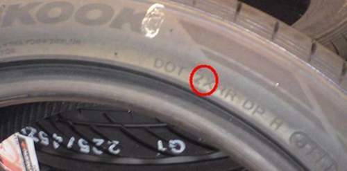

Als ich heute die Sommerreifen runtergenommen habe, um auf Winterreifen umzurüsten, sahen beide Vorderreifen von innen so aus! Es scheint so, als ob die irgendwo dran schleifen?! Das Abrollgeräusch war auch immer schon deutlich lauter als das von den Winterreifen, fast so, wie Geländereifen. Ich habe das immer aufs Profil geschoben. Nun scheint es aber offensichtlich, das die Irgendwo darn schleifen. Nur wo? Ich finde nichts ?! Das Radhaus und das Federbein sehen völlig normal aus. Auch der Reifendruck war OK und mit 2.5 bar normal.
Wagen: Touran 2.0 TDI 140 PS, Bj: 2011
Reifen: Hankook Ventus S1 evo in der Dimension 225/45ZR17 94Y
Felge: Rial Milano 17 Zoll
Da diese Dimension nicht im FZ Schein stand als ich den Wagen gekauft habe, bin ich extra noch zum TÜV, um eine Abnahme zu bekommen. Klappte auch ohne Probleme !
Was kann das sein?

Lass doch bitte mal den Sturz und die Spur überprüfen,
die wird bei dir verstellt sein.

Das fahrzeug sollte mal gecheckt werden ob was ausgeschlagen ist lenker!! Wenn hier alles ok ist empfehle ich eine fahrzeug vermessung

Der Wagen fährt sich völlig ruhig. Die Profile sind gleichmäßig abgenutzt. Das deutet nicht auf ein Fehler in der Achse oder Lenkung hin, oder?

... Solche " Reifen " hab ich hier im Touri - Bereich auch noch nie gesehen .
Da würd ich auch die Achs / Fahrwerks - Geometrie mal kompl. checken lassen .
Könntest du mal noch die genauen Felgenmaße mit ET angeben ?
... wobei außergewöhnlich sollten die Maße nicht sein , wenn die TÜV Abnahme problemlos war .
Fahrwerk / Tieferlegung ist das auch alles Serie , oder gabs's da irgendwelche Abänderungen ?

Da gebe ich Victor Recht, Spur und Sturz vermessen lassen. Das würde ich auch Zeitnah machen sonst sehen deine Winterreifen ganz schnell genauso aus, also gefährlicher Schrott. Das Problem ist noch, wenn die Winterreifen auch schon innen mehr angefahren sind kannst du die auch gleich neu kaufen weil die Werkstatt damit keine Spurmessung machen wird.

Das Reifenbild ist wirklich der Hammer und hochgefährlich - nicht auszudenken damit bei 140 oder mehr einen Unfall zu haben. Ich würde neben dem schon geposteten Spur- und Sturzthema auch folgendes in Betracht ziehen:
- diese Reifen gehören meines Wissens nicht zur Erstausrüstung, also hat Carsten den Wagen wohl gebraucht gekauft
- wie lange fährt Carsten nun schon den Wagen - vielleicht stammt das Schadensbild - in den ersten Grundzügen - schon vom Vorbesitzer?
- hat der Reifen und/oder Felge vielleicht eine Unwucht, die nicht genügend ausgeglichen wurde, womit dann der Reifen nicht klar gekommen ist?

Für mich war bereits nach dem ersten Bild klar, dass es sich hierbei um Schleifspuren vom Federteller handelt.
Mögliche Ursache:
falsche Dämpfer, falsche Einpresstiefe der Felgen.
Fahre ebenfalls Touran mit 17" und original Sportfahrwerk.
Vorschlag:
Du montiert die 17" auf dem Fahrzeug, bockst es auf und legst unter je einem Rad der Vorder- und Hinterachse ein Winterkomplettrad und zwar diagonal. Dann überprüst du die freigänigkeit der Räder im Ein- und Ausgefedertem Zustand. Bin mir sicher, du wirst eine stelle finen, wo der Reifen Kontakt mit dem Fahrwerk oder der Karosserie hat.

Leider wird das Alter der Reifen nicht angegeben, evtl. eine Ursache, zu alt?

Ich habe die Räder vorne wieder angebaut, und geprüft ob da irgendwo was schleifen kann. Nichts !!! Keine Spur !!! Weder Ferderbeine noch Radhaus. NICHTS !!! Der Pneu ist noch gut 1-2 cm vom Federteller nach oben entfernt.
Die Reifen nebst Felgen habe ich zusammen vor 3 Jahren neu gekauft und vom TÜV abnehmen lassen. ET passt also.
Mein Touran hat KEIN Sportfahrwerk. An diesem wurde auch nichts verändert. Ist also alles original.
Der Wagen ist heute in der Werkstatt. mal sehen was da rauskommt..........
Soll ich mal vorgreifen?? Spur, Sturz und Nachlauf, Spurdifferenzwinkel (alles ausserhalb der Richtwerte)..........
