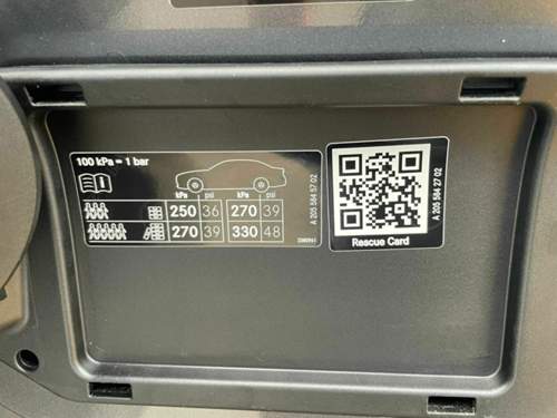

Themenstarteram 2. September 2021 um 12:23
Habe jetzt nochmal in den tankdeckel geschaut. Irgendwie hatte ich das Bild mit 17/18 Zoll vom Vorgänger im Kopf.
Da steht nun gar keine Bereifung mehr drin sondern einfach beladen/unbeladen. Das Fahrzeug gibt es glaube ich nur noch auf 18“ serienmäßig.
Aber seht selbst.
Bis zu 3.5 bar hinten
Muss ich jetzt bei 19“ und schneller Fahrt noch was drauf geben?
Kommt mir so schon extrem viel vor.
Kann eigentlich jeder Reifen (XL) soviel „Luft“ ab :D
Hat vielleicht jemand den c300e oder de aus 2019 serienmäßig damals noch mit 19“ ausgeliefert und kann mal in den tankdeckel schauen?

Das würde dann schon passen wenn ich auf der HA dann auf 3.6 bar gehe. Der C300e hat ja noch die Batterie genau auf der HA.
Das steht auf meinem (C350e) 19“ ab Werk
Muss fast das gleiche wie bei dir sein.
Edit: ich sehe das bei deinem mit 0.2 Bar mehr ist weil du größere Batterie hast, wurde aber nicht so viel rein pumpen. Ich fahr mit 2,5 VA und 2,8-9 HA. Ich hatte keine Probleme nach 2000 km.
Hoffentlich kann dir das behilflich sein!
