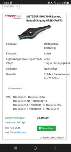

War gestern zum Achsvermessen. Querlenker HA unten beide ausgeschlagen, Querlenker/Lagerböcke vorne ausgeschlagen. Achsvermessung so nicht möglich. Liegt doch bei mir zumindest nicht am falschen Luftdruck. Will auch die Stoßdämpfer hinten gleich mit wechseln. Soll ich ebenfalls die Querlenker HA oben gleich mit wechseln?
Die unteren sind deutlich schneller platt, als die oberen. Klar kannst du die oberen auch tauschen, dann ist das Thema durch.
Ob es sinnvoll ist, musst du selbst entscheiden.
Für die Querlenkerlagerböcke vorn: Denk drüber nach gleich auf die vom TT zu wechseln (glaube die TN ist 8J0 199 231)
Würdet Ihr den ganzen Querlenker an der HA wechseln oder nur eine neue Buchse einpressen. Ich finde leider kein namenhaften Hersteller für den ganzen Querlenker.
Das Problem ist der Gesamtzustand der Lenker. Bei B7 ist mir einer der unteren Querlenker bei versuch die Buchse auszupressen an der Buchse zerbröselt.
Beim B6 davor ging es ohne Probleme.
Die Sharan Lenker sind etwas massiver, und länger, kann gehen, muss aber nicht.
Die 7N Lenker gibt es irgendwie nicht von freien Herstellern, hab ich auch schon irgendwann mal festgestellt...

Beigefügt ein Foto. Welches ist das Taggelenk?
